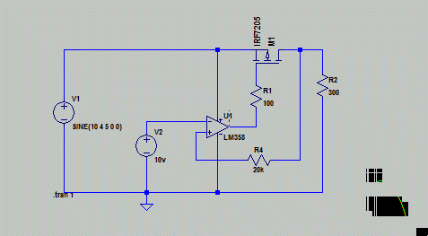

derzeir möchte ich eine Spannungsbegrenzung bauen. Leider funktioniert
die von mir ausgedachte Schaltung in der Simualtion überhaupt nicht.
Ich habe das Problem das ich eine Variable Eingangsapnnung (V1) nach
oben begrenzen will (U R3 )
Komischerweise funktionier das in der Simulation micht mit dem FET
(IRF7205)
es wird die Spannung 1 zu 1 auf den Widerstand gelegt.
Wenn ich jedoch eine Power Mos Fet z.b. IRFP2940 einsetze geht die
schaltung.
Daher meine Frage was  mache ich  falsch?
Danke und Grüße
Tom

Du musst einen Opamp mit Rail-to-Rail Ausgang nehmen, damit du den
P-Mosfet richtig abschalten kannst. Der LM358 kann nicht genug
Ausgangsspannung um den Mosfet zu sperren. Außerdem musst du noch
zusätzlich zwischen -Eingang und Ausgang des Opamps einen Kondensator
mit ein paar nF einfügen, dmait die Schaltung bei kapazitiver Last
stabil ist. Opamps: z. B. TS912.

danke für die Antwort.
Der Kondensator ist mir bewust ich habe ihn nur noch nicht in die
Simulation eingehängt.
Das mit dem Rail to Rail Fet Leichtet auch ein.
Danke und Grüße
