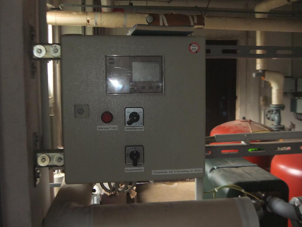

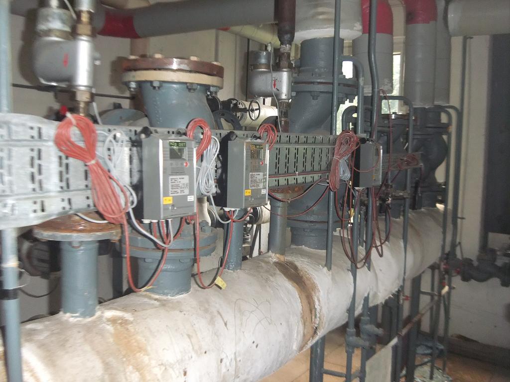

von leluno (Gast)
Die Fotos zeigen die Heizungssteuerung.
Aufgabenstellung ist, dass die Slave-Station im Nutzerbereich die
aktuelle Temperatur und die Anwesenheit der Master-Station zur
Auswertung übermitteln soll. Die Masterstation soll dann entsprechende
Anforderungen an die Heizungssteuerung -Samson Trovis 5476- senden. Zu
sendende Mindestinformationen: aktuelle Temperatur
/Raum/Vorlauf/Rücklauf + Bedarsanforderung.
Wenn es funktioniert, käme in jede Nutzungseinheit eine Slave-Station.
Bei Arbeitsbeginn drückt der Nutzer einen Taster und signalisiert damit
Wärmebedarf für die nächsten 5 Stunden. Die Heizung reduziert ihren
Betrieb entsprechend der konkreten Nutzeranforderung.

Welche Schnittstelle hat den die Heizungsanlage?
Wenn die nur eine serielle 9600 Schnittstelle hat,
sollten 2 Standleitungsmodems und eine einfache Zweidrahtleitung
genügen. (DAG 9600)
von leluno (Gast)
Fred schrieb:
> welche Schnittstelle hat den die Heizungsanlage?
Danke für diese Frage. Die Samson 7476 verfügt über RS485 u. Rs232. Da
die Steuerung aber vermutlich ca. 25 Jahre alt ist und in der
Heizzentrale ohnehin nur die Umwälzpumpe geregelt werden kann, ist ein
Ersatz der Steuerung in der Heizzentrale wohl ohne weiteres möglich.
Ich habe Zweifel, dass man eine Heizungsregelung, die meinen
Anforderungen entspricht, von der Stange kaufen kann. Die Steuerung in
der Heizzentrale sollte die Informationen aus den Einzelregelungen der
Nutzungseinheiten zusammenführen und danach den Betrieb der Umwälzpumpe
regeln. Um die Leitungsverluste zu reduzieren, vermutlich getaktet immer
mit höchst möglichem Durchsatz. Das weiß ich aber noch nicht. Jedenfalls
soll die Steuerung in der Heizungszentrale jederzeit die tatsächliche
Nutzung und den tatsächlichen aktuellen Wärmebedarf aller
Nutzungseinheiten erfassen.
