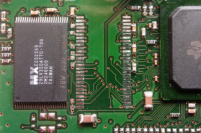

Auf einer Schrottplatine fanden sich eine Reihe von kompatiblen SDRAMS
(8M x 16Bit) im TSOP 54 Gehäuse. Eins davon mit Heißluft ausgelötet und
das halbtote RAM aus der Fritzbox Platine damit ersetzt.
Da ich keine Auslöteinrichtung für derartige SMD-ICs habe, habe ich die
eine Pinreihe mit einem scharfen dünnen Skalpell Pin für Pin ganz nah am
IC-Gehäuse abgeschnitten und anschließend die andere Pinreihe durch
vorsichtiges Hin- und Herbiegen des ICs abgebrochen.
Danach lassen sich die Pin-Reste gut mit dem Lötkolben von den Pads
schieben und die Pads anschließend zinnfrei machen.
Um etwas mehr Platz zum Einlöten des Ersatzteils zu haben, habe ich die
Abblock-Kondensatoren auf der Seite zum Flash hin ausgelötet.
Das erste Foto zeigt die RAM-Pads nach dem Entzinnen.

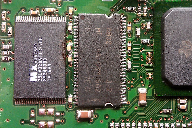

Das zweite Foto zeigt das RAM nach erfolgtem Austausch.
(ja, die Lötstellen an den Abblock-Cs sind nicht so toll, die Dinger
zwischen die ICs zu bekommen war recht fummelig und ich hatte keine
Lust, mir wieder Lötbrücken am SDRAM einzuhandeln, die ich dann nicht
wegbekomme, weil mir die Kondensatoren im Weg sind.)
Nach dem RAM Austausch lief die Box sofort hoch und funktioniert seitdem
wieder völlig normal.
