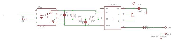

PWM Ansteuerung XTR116
Gast #3333822
Die Schaltung wird mit einem PWM-Signal angesteuert, sie verhält sich
nicht linear, der Ausgangsstrom ist sehr Bauteilabhängig. Wie kann man
die Schaltung so abändern, das sie linear ist und der Strom weitgehend
unabhängig von Bauteiltoleranzen ist. Eine einfache Lösung mittels DAC
geht nicht.
