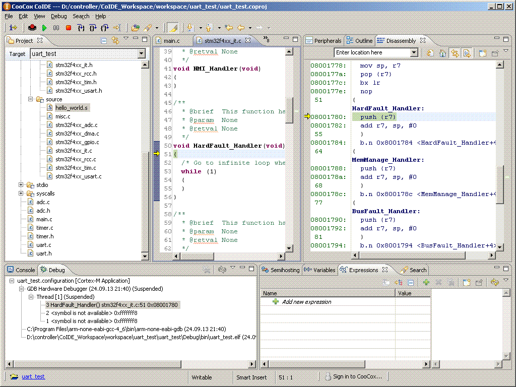

Hallo !
Ich habe gerade ein (=mein erstes) Assembler File erstellt (genauer: aus
einer Internetquelle kopiert). Darin ist eine Funktion foo definiert,
die ich von C aus aufrufen möchte.
Dazu habe ich in (eine  bereits vorhandene) main.c den Prototypen für
foo eingehängt. Beim Aufruf fooU() kommt es zu einem "HardFault" (siehe
Bild). Was mache ich da falsch?
PS: foo() ist jetzt nach SystemInit() - geht aber trotzdem nicht!

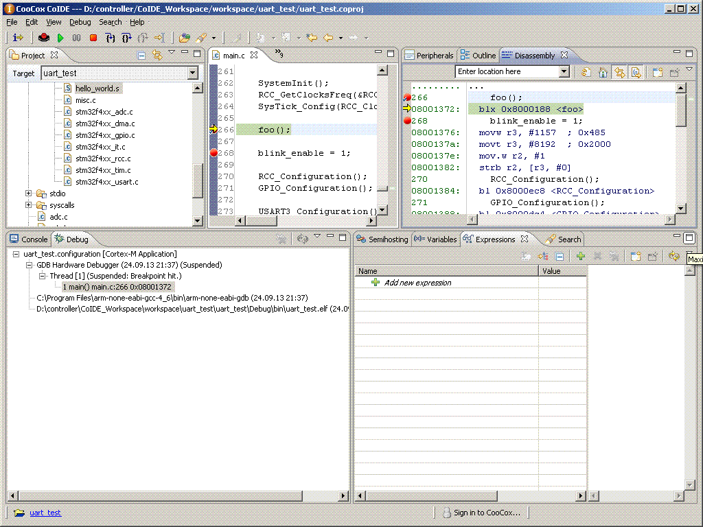

Ich habe nun ein minimales CooCox Projekt erstellt (siehe Anhang),
welches den Fehler reproduziert.
Sorry, dass ich dieses große Ding dranhänge, aber sonst heißt es wieder,
man könne nichts erkennen...
Wieso wird bei foo() CLX aufgerufen, und nicht CL?
Muss das LSB nicht !=Null sein bei CLX ? Dort passiert jedenfalls der
Fehler...
Danke und LG
Gast #3334520
In meinen Assembler-sourcen für den STM32F4.. habe ich am Anfang noch
stehen:
        .code   16
        .syntax unified
sowie vor jeder Function
        .thumb_func
foo:
das setzt in der adresse foo das bit 0, was für den thumb2-call
notwendig ist.
