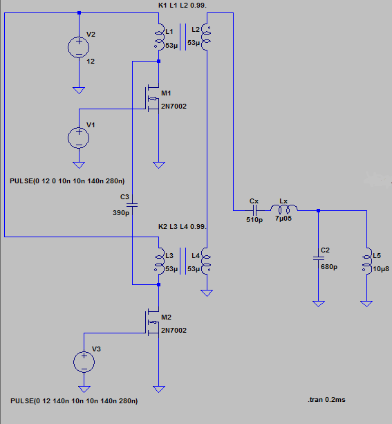

von ul5255 (Gast)
Liebe Forenten,
ich gruebele gerade wie ich effizient die Ausgangsleistung meines 5W
Class E Verstaerkers (mit BS170 MOSFETS) regeln kann. Da ich die
Leistung nicht einfach in Waerme umsetzen will, laeuft es wohl auf ein
Schaltnetzteil hinaus. Grob schwebt mir folgendes vor: V_drain zwischen
0V und 12V - V_drop variieren. V_drop ist dabei der Spannungsverlust
ueber dem regelbaren Netzteil. Die Regelung moechte ich gern ueber PWM,
modulierbar mit max. 3kHz machen. Meine aktuelle Idee war, mir eine
fertig aufgebaute LED Konstantstromquelle zu kaufen, die PWM Dimmung
unterstuetzt.
Wuerde ich die dann auf der high- oder low-side von den PA Transistoren
einbauen?
von Flugit (Gast)
Poste doch einmal den Schaltplan deines Verstärkers.

von ul5255 (Gast)
in real sind anstelle der 2N7002 natuerlich BS170 drin

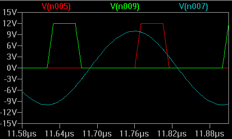

von Helge A. (besupreme)
Eine Leistungsstellung durch andere Ansteuerung ist bei deinem
Verstärker möglich. Also die Transistoren nicht 140ns sondern z.B. nur
70ns einschalten ergibt die halbe Leistung. Bild anbei.
von ul5255 (Gast)
leider wird der Amplifier von einem Si570 angesteuert (MOSFET Treiber
ist noch dazwischen). Der Duty Cycle ist fest 50%. Dein Vorschlag hat
mich aber noch auf eine Idee gebracht: Evtl. kann ich ja vor dem MOSFET
Treiber noch eine Schaltung einbauen, welche m aus n Pulsen (m < n)
"verschluckt". Quasi das Rechteck Signal PWM-modulieren.
Is doch super - falls du dem Baustein sagen kannst, gib mit f*4 aus.
Zähler, 1-aus-4 Decoder dahinter und du hast die Pulsform für 50%! :)
Wenn du f*8 programmierst, läßt sich das auch für 1/4 Leistung machen
nach dem gleichen Schema. :))
