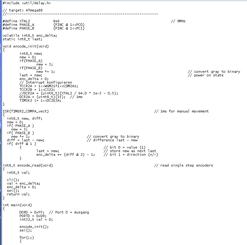

ich habe ein Problem mit dem Einlesen eines Encoders (Pollin: PANASONIC
EVEQDBRL416B).
Hardware: ATMega88
Programm: Anlehnung an Beispiel unter
http://www.mikrocontroller.net/articles/Drehgeber (s. Anhang)
Bei der Problemsuche sind mir folgende Punkte aufgefallen:
OCR2A = (uint8_t)(XTAL2 / 64.0 * 1e-3 - 0.5)
Das Register sollte doch mit einem Wert gefüllt werden, der jede
Millisekunde einen Interrupt erzeugt - oder? Bei meinem Programm stimmte
dies nicht. Wie kommt man auf diese Formel?
Ich habe daraufhin folgenden Fix-Wert angegeben:
OCR2A = (uint8_t)(15);  // 1ms
Begründung: Die interne Clock-Frequenz ist 1/8 der Systemclock. Mit
einem Vorteiler von 64 benötigt man somit 64us bis zum nächsten Zählwert
im Timer. Nach 15*64us hat man rund 1ms (mit Oszi nachgemessen).
Das Hauptproblem sind aber die Berechnungen der Variablen "diff" und
"enc_delta" in der Interruptroutine.
Die Reihenfolge der Variable "new" in die 1. Drehrichtung ist nach
meiner Meinung 0->1->2->3->0 usw. und in die andere 0->3->2->1->0. Die
Differenz ist somit -1 bzw. +1. (Ausnahme: 3->0 bzw. 0->3).
An dieser Stelle bin ich dann "ausgestiegen". Kann mir daher bitte
jemand die Zeilen von
diff = last - new;                // difference last - new
  if( diff & 1 ){               // bit 0 = value (1)
    last = new;                 // store new as next last
    enc_delta += (diff & 2) - 1;        // bit 1 = direction (+/-)
erklären?

Du stellst eine Frage um sie Dir dann selber zu beantworten.
Übrigens, sieht deine Rechnung gut aus.
Gruß JOnas

Das ist die Peter Dannneger'sche Ultrakompaktschreibweise ;-)
Es ist im Wesentlichen ein Umcodierung von Cray Code auf Binärcode.
Am Besten kann man es nachvollziehen, wenn man die mal alle Codetabellen
aufschreibt.

Ich "hänge" leider immer noch....
Die Bedingung if (diff & 1) ist erfüllt, wenn die Variable "diff" den
Wert "1" besitzt. Was ist aber wenn die Variable "diff" den Wert "-1"
besitzt?
Mit der Formel  enc_delta += (diff & 2) - 1 kann ich überhaupt nichts
anfangen....
>Wert "1" besitzt.
Nein. Wenn die bitweise Verknüpfung von diff und der Konstanten 1
logisch wahr ist. Sprich, wenn das LSB von diff gesetzt ist. Siehe
Bitmanipulation.
> besitzt?
-1 = 0xFF -> ebenso wahr ;-)
>anfangen....
Siehe oben. Du musst erstmal die C-Grundlagen lernen, damit du die
Befehle richtg verstehst. DANN kannst du über den Algorithmus
nachdenken.
enc_delta  = enc_delta + (diff & 2) - 1
(diff & 2) -> bitweise Verknüpfung von diff und 2
