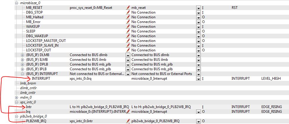

Hallo Leute,
ich habe ein Ausgangssignal eines Peripherals mit dem
Interruptcontroller verbunden. Dessen Ausgang dann wiederum mit dem
Microblaze. Da dies nicht in der EDK möglich erfolgte alles im
.mhs-file.
Dieser sieht nun wie folgt aus(nur Ausschnitt):
BEGIN microblaze
 PARAMETER INSTANCE = microblaze_0
 PARAMETER C_USE_BARREL = 1
 PARAMETER C_DEBUG_ENABLED = 1
 PARAMETER HW_VER = 8.40.b
 PARAMETER C_AREA_OPTIMIZED = 1
 BUS_INTERFACE DPLB = mb_plb
 BUS_INTERFACE IPLB = mb_plb
 BUS_INTERFACE DEBUG = microblaze_0_mdm_bus
 BUS_INTERFACE DLMB = dlmb
 BUS_INTERFACE ILMB = ilmb
 PORT MB_RESET = mb_reset
 PORT INTERRUPT = microblaze_0_Interrupt
END
BEGIN xps_intc
 PARAMETER INSTANCE = xps_intc_0
 PARAMETER HW_VER = 2.01.a
 PARAMETER C_IRQ_IS_LEVEL = 1
 PARAMETER C_BASEADDR = 0x81800000
 PARAMETER C_HIGHADDR = 0x8180ffff
 BUS_INTERFACE SPLB = mb_plb
 PORT Irq = microblaze_0_Interrupt
 PORT Intr = plb2wb_bridge_0_PLB2WB_IRQ  # <- vom peripheral
END
Nachdem ich die Netliste versuche zu generieren kommt folgende
Fehlermeldung:
xps_intc_0 (xps_intc) - Interrupt Port - 'PLB2WB_IRQ' cannot be
   without Sensitivity
   (SENSITIVITY=EDGE_RISING|EDGE_FALLING|LEVEL_LOW|LEVEL_HIGH)
Was mach ich falsch?
#3335088
Im mpd File deiner PLB2WB bridge muss für das Interrupt Signal die
Polarität und die Flanke angegeben sein, z.B:
PORT PLB2WB_IRQ = "", DIR = O, SIGIS = INTERRUPT, SENSITIVITY =
EDGE_RISING
Wahrscheinlich fehlt diese Information dort.
