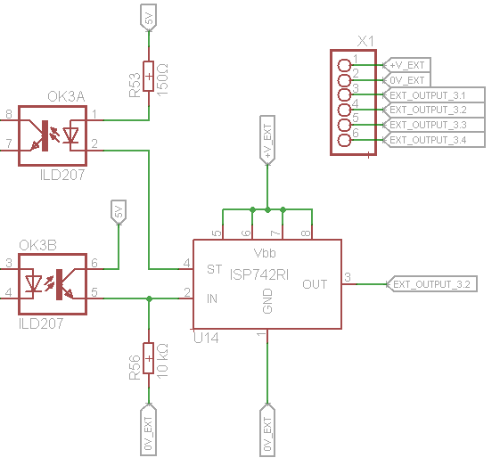

ich suche einen IC, der als High Side Switch mit
Kurzschlussstrombegrenzung eingesetzt werden kann. Wichtig dabei wäre
auch ein Diagnoseausgang.
Kenndaten:
Vout: 24V (optional zusätzlich auch runter bis 5V)
100mA <= Ilimit <= 1A
Gibts so etwas? Ich habe den MAX892 gefunden, der Funktioniert
allerdings nur mit 5V. Bei RS-Components fand ich sonst nur so USB High
Side Switches, die natürlich auch nur 5V vertragen. Conrad hat zwar
welche mit 24V, allerdings nur mit >7A Kurzschlussstrombegrenzung...
Wahrscheinlich brauche ich nur einen "Schubser" in die richtige
Richtung...
Dankeschön :-)
Vielen Dank für die zahlreichen Vorschläge!
Am besten geeignet ist für mich der von Falk gepostete ISP742RI. Ich
habe noch ein wenig nachgeforscht, ob es einen mit einem niedrigerem
Kurschlussstrom gibt (der ISP742RI hat bei 25°C bis zu 1,2A
Kurzschlussstrom) allerdings fand ich nur einen gleichwertigen und
nichts mit weniger Kurzschlusstrom.

>Lese ich das richtig aus dem Datenblatt, dass bei dem ISP742RI keine
>Freilaufdiode bei induktiven Lasten benötigt wird?
Ja

Jetzt habe ich noch ein Problem... Und zwar möchte ich das ganze so
gestalten, dass man mit dem Mikrocontroller eine beliebige externe
Spannung zwischen 5-24V schalten kann. Das ganze ist deshalb mit einem
Optokoppler potential getrennt. Jetzt habe ich allerdings das Problem,
dass ich mit dieser Variablen Spannung 1. eine Optokoppler-LED ansteuern
muss und 2. den Eingang des ISP742RI schalten muss. Mein Gedanke wäre
gewesen, einen DC/DC Wandler mit geringer Leistung und großem
Eingangsspannungsbereich zu verwenden. Doch das Problem ist, dass ich
keine DC/DCs mit 5-34V Eingangsspannung finde. Auch ein 7805 scheidet
aus, da hier die Eingangsspannung größer 5V sein muss.
Hat jemand eine Idee? Das ganze sollte wenn möglich halbwegs
energieeffizient sein...
