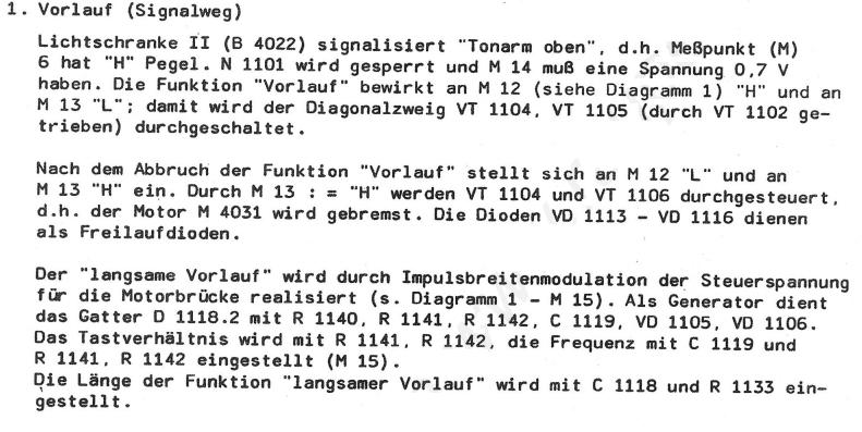

ich habe mal einen Auszug / Text als Bild, da steht etwas über die
Funktion.
LG Holger
sorry, N 1101 is TAA861
Kann man ohne Schaltbild so nicht einsortieren.
Ich würde an deiner Stellen da wieder einen B861 reinbauen, fertig
ist die Laube.

Sieht so aus als wäre der Opamp in der Schaltung dazu da eine Flanke zu
erkennen und diese Flankeenerkennung in die Länge zu ziehen.
Der neg Eingang hängt direkt am Eingangssignal und der pos Eingang über
ein RC Glied mit Spannungsteiler.
Am Ausgang hängt nen 10µ der nach dem Auslösen ne weile braucht bis
dieser über den Pullup wieder geladen ist.
Also bau doch einfach nen LM393 ein.
Schöner Plattenspieler, hätt ich auch gern!

von Axel S. (a-za-z0-9)
Nicht so ganz.
Das RC-Glied am Eingang ist Frequenzkompensation. Normalerweise würde
C1121 das tun. Aber da der Ausgang per per C1122 dynamisch auf GND
liegt, tut er es nicht (warum C1121 überhaupt bestückt ist, erschließt
sich mir nicht).
Das Ganze ist eine analoge Regelschleife. Die Transistorbrücke
VT1103-1106 steuert den Linearmotor an, der den Tonarm tangential
bewegt. Der ganze Krempel mit den Dioden und Gattern ist für die
schnelle Bewegung des Tonarms wenn man manuell zum nächsten/vorigen
Titel will (was natürlich nur bei angehobenem Tonarm geht).
Für die Nachführung beim Abspielen sorgt N1101 in Verbindung mit einer
Lichtschranke am Tonarm. Der Tonarm ist schwenkbar und wenn er die 90°
Lage verläßt, fährt er eine Blende aus der Lichtschranke deren Empfänger
B4023 ist.
Ich denke mal die Funktion ist ca. so: sobald der Tonarm abgesenkt ist
wird über VD1127 die Regelung freigegeben. N1101 macht den Ausgang auf
und C1122 lädt sich über R1153 langsam auf. Über VD1108 wird der
Linearmotor langsam gestartet und der Tonarm bewegt sich tangential in
Abspielrichtung. Wird die Bewegung des Linearmotors zu schnell, öffnet
die Lichtschranke und bremst die ganze Chose wieder ab. Auch wenn es
durch die vielen Dioden nicht so aussieht, ist diese Regelung analog.
Ein halber LM393 müßte da elektrisch auch funktionieren. Allerdings ist
der B861 ja noch erhältlich und paßt zu 100% in die Leiterplatte. Ob er
allerdings wirklich kaputt ist? Viel wahrscheinlicher hängt der
Linearschlitten irgendwo oder die Lichtschranke ist verdreckt. Womöglich
ist auch die IR-LED B4021 gealtert.
XL
