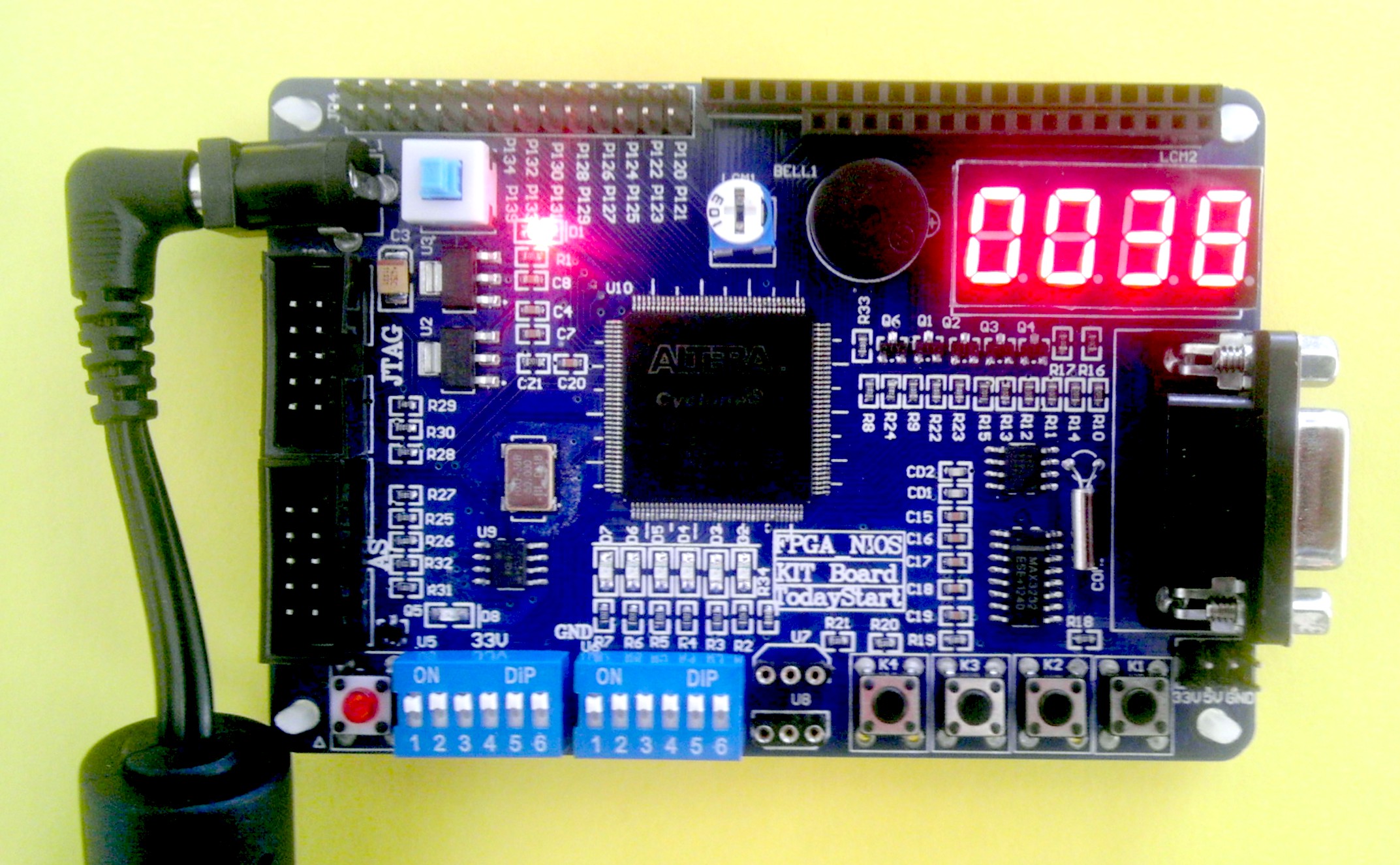

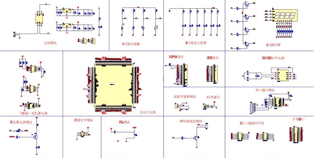

Hallo die Damen und Herren,
hat jemand das angehängte Bild in etwas unverpixelterer Form?
Es gehört zu http://www.mikrocontroller.net/link/ebay/281144158892
Den Chinesen meines geringsten Mißtrauens habe ich schon befragt,
aber eine Antwort steht noch aus.

  ich hab jetzt das Board seit ein paar Tagen und wollte mal meine
Eindrücke teilen. Der EP1C3 ist zwar relativ klein, für die Anfänge aber
eine günstige Wahl. Der mitgelieferte USB-Blaster funktioniert perfekt.
Leider gibt es ein paar kleine, so glaube ich jedenfalls, Designfehler:
Eine der beiden DIP-Schaltermodule (U5) ist nicht nutzbar, da die
Schalter gegen VCC schalten. Der EP1C3 hat aber wohl nur PullUp.Lösung:
Man kann von unten ein Widerstandsarray anlöten.
Der LCD-Port hat keine Level-Shifter. Solange man nur schreibt sollte es
keine Probleme geben, oder?
An JP4 wären GND und 3.3V nützlich gewesen.
Ansonsten kann ich nichts aussetzen. Für den Preis ist das echt ein
Schnäppchen und perfekt für Weihnachten.
Hat sonst jemand das Board und schon irgendwas interesanntes damit
gemacht? Im Netz finde ich leider nicht viele Infos dazu.
Mal schauen, ob ich nen kleinen Softcore-Prozessor mit VGA unterbekomme.

Gast #3413064
Der Pullup ist nur ein "Weak pull-up resistors during configuration",
d.h. du bräuchtest eigentlich je DIP-Modul ein R-Array, einmal nach
VCC und einmal nach GND. Falls also eines der DIP-Module funktioniert,
dann ist es reiner Zufall, bei einem weiteren Board kanns wieder genau
umgekehrt sein.
wenigstens GND sollte rausgeführt werden, VCC33 aber auch.
Da würde ich auf jeden Fall auf Lesezugriffe verzichten (WR- bzw.
WE-Signal permanent auf "off" =0/1?).
Es gibt aber bei den Cyclone1-er IOs, die im PCI-Modus betrieben
werden können. Mit einem Vorwiderstand sind diese damit 5V-tolerant.
Vorwiderstände gibt's aber auf deinem Board nicht. Also: besser nicht
lesen!
Fazit: Puh, was für Designfehler
Aber ein Nios-System inkl. VGA-Textmodus (40x25 oÄ) kriegst du locker
unter 1000 LEs (+ 2 Block RAMs).
