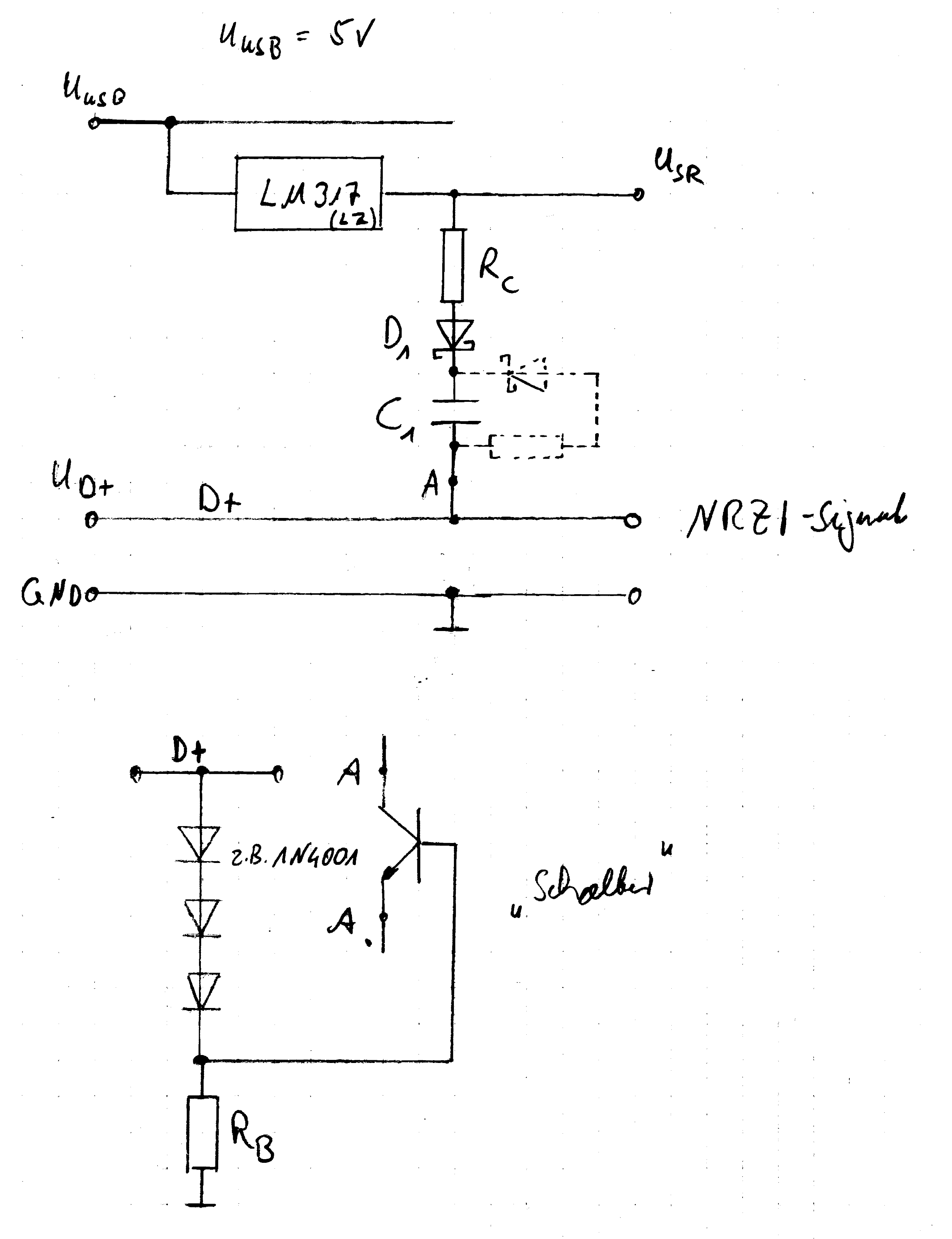

Problemstellung :
Handy als USB-Gerät am Autoradio (Host): Laden und Datenzugriff ->
grundsätzlich erkannt, aber keine Kommunikation und kein Laden.
USB-Spezifikation (vgl. http://en.wikipedia.org/wiki/USB): H-Pegel 2,8 V
bis 3,6 V; Bitwert = Differenz aus D+ und D- = NRZI-Kodierung (konkret:
NRZ-S) ;
Messung: UD+ = 2,81 V, Strom = 0,188 mA, Frequenz wechselnd 9,76 bis in
Spitze > 16 kHz (Multimeter nur Anzeige für kHz);
Zwischenschaltung einfacher USB-Hub: UD+ = 2,86 V => Kommunikation
läuft, aber kein Laden, da Hub ohne externen Stromanschluss
Anderes Handy am Radio: UD+ = 3,06 V => kommuniziert und lädt.
Autoradio, USB 2.0 kompatibel, liefert bis zu 1 A Ladestrom, was eine
direkte Kommunikation erfordert, um mehr als 500 mA zu liefern; über
einen Repeater / Hub geht das nicht.
Ziel also:
Anhebung von UD+ bei H-Pegel um mindestens 0,05 bis 0,1 V. Jedoch darf
dies die bidirektionale Kommunikation und die komplexe Signalisierung
auf D+ nicht behindern.
Deshalb scheiden nach meinem Verständnis unidirektional wirkende
Pegelanhebungen (z.B. Verstärker etc.) sowie bidirektionale Varianten
und sonstige Lösungsansätze mit galvanischer Trennungswirkung (z.B.
diskreter Pegelumwandler) aus. Zudem sind bidirektionale Wandler-IC
untauglich, weil entweder ein zusätzliches Steuersignal oder kurzzeitig
ein hoher Strom zum Treiben der Eingänge benötigt wird.
Lösungsansatz:
Prinzipiell habe ich an einen Spannungsteiler oder „Pull-up-Widerstand“
gedacht, der den H-Pegel anhebt, aber nicht den L-Pegel. Erforderlich
wäre somit ein „Funktionsfenster“, das oberhalb 1 V liegt. Wegen USB 2.0
müsste ein Bruttodatendurchsatz von 12 Mbit/s (fullspeed) oder gar 480
Mbit/s (highspeed) möglich sein.
Die beigefügte Skizze ist eine grundsätzliche Darstellung. Am Punkt A
wäre noch ein „Schalter“ (z.B. Transistor, MOSFET; vgl. Detailzeichnung
darunter) einzufügen, der das genannte Funktionsfenster abbildet. Der
Spannungsregler [nur symbolisch dargestellt] generiert eine stabile
Spannung (USR), z.B. 3,6 V. Der „Innenwiderstand“ des Radios und des
Handys liegen parallel und bilden zusammen den Widerstand RL zwischen D+
und GND (sowie RB).
Im Ruhezustand (D+ auf L-Pegel / 0 V) trennt der „Schalter“ /
Kondensator D+ von USR.
UD+ = H-Pegel und „Schalter“ offen: Kondensator lädt. RC, D1 und RL
bilden jetzt einen Spannungsteiler. RC muss im Verhältnis zu RL so
dimensioniert sein, dass die über RL abfallende Spannung den H-Pegel
ausreichend anhebt. Zugleich muss der Ladestrom des Kondensators
hinreichend begrenzt sein, um weder das Radio noch das Handy zu
beschädigen.
Die gestrichelte Diode und Widerstand sollen sicherstellen, dass beim
Wechsel von H auf L der C1 sehr schnell entladen wird, sobald der
„Schalter“ geschlossen ist.
NRZI-Kodierung: Signalwechsel nur bei Null; sechs Bits mit EINS
hintereinander => nach der fünften EINS eine Null eingefügt =>
Dimensionierung von C1: H-Pegel muss für mehr als fünf Perioden
ausreichend angehoben werden, andernfalls H fehlerhaft zu L => 12 MHz
(fullspeed; T = 83,3 ns): Dauer Pegelanhebung >> 416,5 ns (~ 0,42 µs).
„Schalter“: kein Optokoppler, weil Betriebsstroms im Bereich von
mehreren mA höchstwahrscheinlich Radio und Handy unnötig belastet.
Transistor, npn-Typ (z.B. BC548B/C): wie Skizze -> RL =
Emitterwiderstand; RC, D1, C1 = Collectorwiderstand. Pegel von D+ wirkt
auf die Basis -> H = Öffnen, L = Schließen.
Fragen/Problempunkte:
Kann dieser Lösungsansatz überhaupt funktionieren? Oder ist das Problem
so nicht lösbar? Welche Alternativen bestünden dann?
Bewirkt USR als parallele Spannungsquelle zu UD+ einen Ausgleichsstrom
nach UD+? Könnte das Schäden beim Radio hervorrufen? Ab welchem
zufließenden Strom?
Wie ließe sich der Innenwiderstand vom Radio ermitteln? Kann wegen der
anzunehmenden signaltechnischen Anpassung von Sender und Empfänger mit
den USB-Spezifikationen davon ausgegangen werden, dass beide
Innenwiderstände nahezu identisch sind, grundsätzlich also Radio = 15
kOhm?
RL könnte in diesem Sinne zwischen 7 bis 7,5 kOhm liegen. RC dürfte dann
wohl bis zu 400 Ohm haben können, eher ein Stück weniger, um über eine
Spannungsteilung die gewünschte Pegelanhebung zu erreichen?
Wie ist der Kondensator für die erforderliche Dauer der Pegelanhebung zu
dimensionieren, >> 50 pF? Ist für tau = R * C die Summe von RC und RL
oder doch nur RC einzusetzen?
Würde der Kondensator voll aufgeladen sein, beträgt die über ihm
abfallende Spannung die Differenz zwischen USR und UD+ oder ist etwa von
dieser Differenz noch die Durchlassspannung von D1 abzuziehen?
Wie groß müsste der gestrichelte Widerstand für das Entladen des
Kondensators dimensioniert sein? Wären 100 Ohm in Ordnung? Kann die
gestrichelte Diode weggelassen werden oder ist sie zwingend? Hat diese
Diode wegen ihrer Durchlassspannung einen Einfluss auf die am
Spannungsregler einzustellende Spannung USR (bzw. Differenz zwischen USR
und UD+)?
Ist bei der Collector-Emitter-Strecke des „Schalter“ von einem
Mindestspannungsabfall (= CE-Saturation-Voltage?; z.B. 0,3 V) auszugehen
oder hängt der Spannungsabfall allein vom durchfließenden Kollektorstrom
ab? Welcher Widerstandswert müsste dann angenommen werden? Bei den
genannten Werten für RL und RC wäre bei USR = 3,6 V (ohne UD1) ein
maximaler Kollektorstrom von rund 0,5 mA annehmbar: Kann dann das Öffnen
und Schließen überhaupt noch sicher betrieben werden oder ist das
bereits zu wenig, weil der Spannungsabfall oder der Strom zu klein wäre?
Ist für die drei Dioden zwischen Emitter und Basis ein
Mindestdurchlassstrom zugrunde zu legen und wie hoch wäre der dann (im
Datenblatt bei http://www.conrad.de steht dazu nichts; IF > Isperr?)? Ab
welchem Wert von UD+ steuert der „Schalter“ durch, ab 2,1 V? Oder ist
die Ansteuerung der Basis ganz anders zu gestalten?
Muss der durch die drei Dioden fließende Strom mit einem bestimmten
Faktor zum Basisstrom bemessen werden (z.B. 3…10) oder ist das relativ
egal?
Wie wirkt sich die Stromgegenkopplung durch RL und RB auf das
Schaltverhalten aus?
Sollte für ein besseres Schaltverhalten zwischen Collector und Basis
eine Diode in Sperrrichtung eingesetzt werden?
Ist diese „Schalter“-Variante als Basisschaltung anzusehen? Ist dann ein
Schwingen des „Schalters“ zu besorgen?
Ist die Verwendung eines MOSFET für diesen Anwendungsfall besser als die
eines bipolaren Transistors? Wie müsste die Ansteuerung des Gates dann
aussehen, genauso? Welcher Typ wäre geeignet.
Welche zusätzlichen Bauelemente (Freilaufdiode etc.) müssten mit welchen
Wirkungen vorgesehen werden? Wäre es sinnvoll gleichsam C1 einen zweiten
Kondensator in die Ansteuerung der Basis zu integrieren?
Wie wird das Signalverhalten/-bild (Laufzeit, Flanken etc.) auf D+
verändert?
