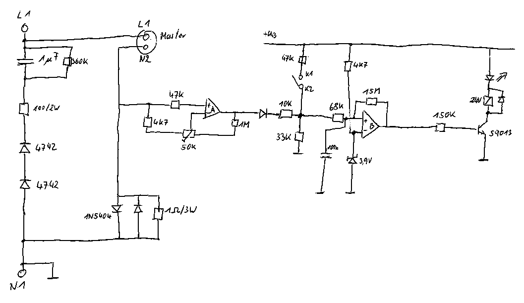

Hallo Leute,
meine MS-Leiste schaltet mehr oder weniger sofort, sobald die
eingestellte Stromgrenze über, bzw. unterschritten wird.
Da soll eine Zeitverzögerung rein.
Ich habe versucht die Logikschaltung aufzuzeichnen. Es wäre nett, wenn
ihr euch das mal ansehen würdet und eine Empfehlung für eine möglichst
einfache Modifikation geben könntet.
So sieht das bisher aus:
http://www.apload.de/images-i252721bmr772.png
Ich fasse mal zusammen, wie ich das bisher verstehe:
Vom Netzstecker aus gesehen sind noch ein paar Varistoren und eine
Drossel bis zu L1 und N1 angebracht. Diese Teile sind nicht
eingezeichnet.
Ich habe mir auch erspart weitere Teile des Kondensatornetzteils
aufzuzeichnen. Das habe ich in der Schaltung durch +Ub ersetzt.
Über den 1 Ohm-Widerstand und die antiparallelen Dioden wird der Strom
gemessen.
OP A vom LM358 verstärkt die Spannung abhängig vom Einstellpoti.
OP B vergleicht die verstärkte und gleichgerichtete Spannung mit den
3,9V am invertierenden Eingang. Ist die Spannung größer, wird Der
Transistor durchgeschaltet und damit zieht das Relais an.
Meine erste Idee war, parallel zu den 100nF noch 100uF zu setzen.
Alternativ könnte ich auch 47uF parallel zu BE des Transistors setzen.
Beides müsste die Einschaltzeit auf über 5s verlängern.
In beiden Fällen würde ich 50V Spannungsfestigkeit nehmen, um auf der
sicheren Seite zu sein. Ich kann nämlich nicht erkennen, welche Spannung
das Netzteil liefert.
EDIT: Am integrierten Bild fehlt der Siebelko. Auf dem extern verlinkten
Bild ist er drauf.
