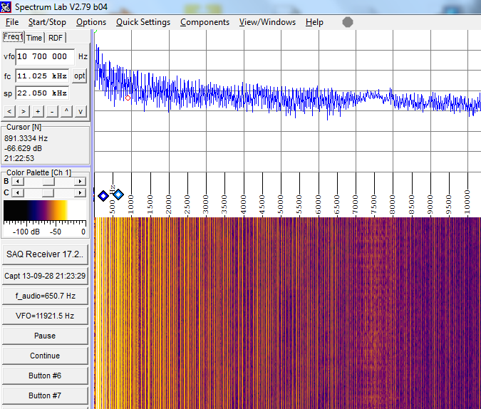

Mit den Programmen SAQrx.exe oder  SpectrumLab  und der Soundkarte kann
das Frequenzspektrum angezeigt werden (bis 20kHz). Spannungen passen
nicht zusammen. Also den Soundeingang an das Antennenkabel, die Heizung
oder wo sonst noch gefahrlos gemessen werden kann.
