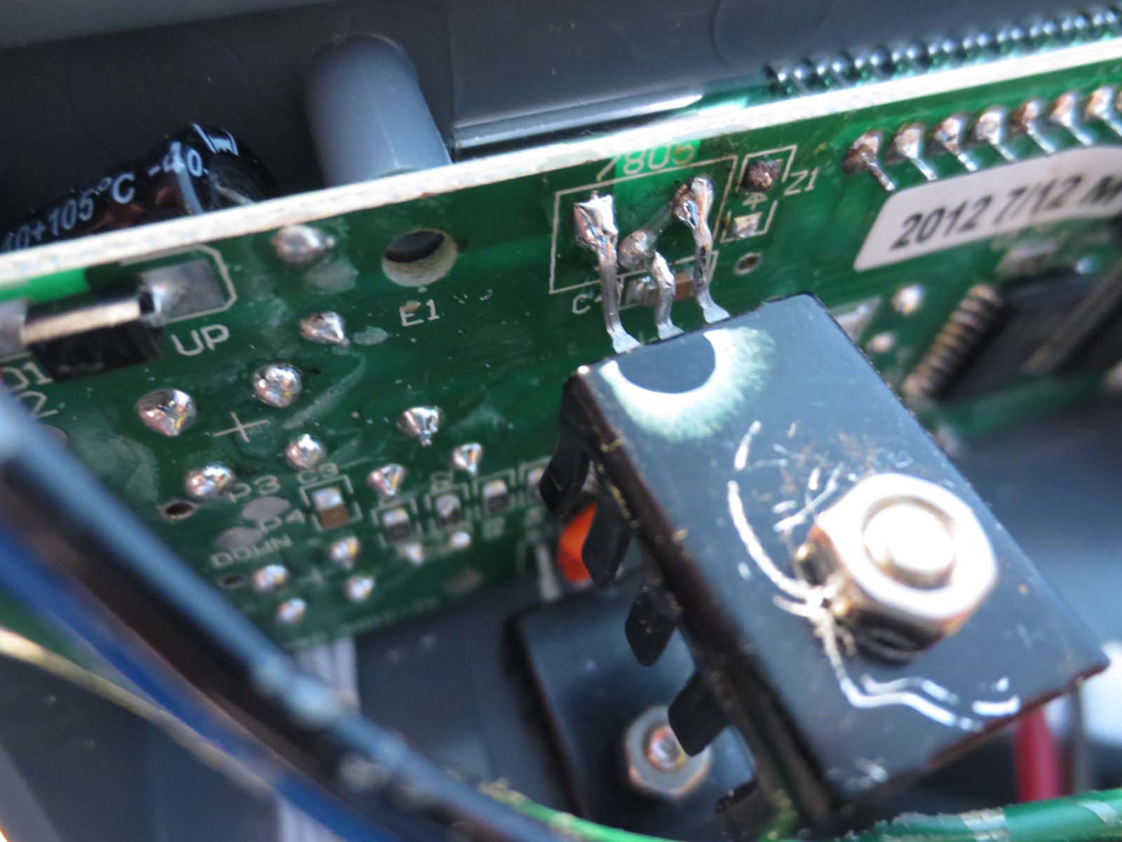

Heute wollte ich die Station nutzen. Nach dem Einschalten wurde der
Lötkolben aber einfach nicht mehr heiss. Die Temperaturanzeige blieb bei
25°C stehen.
Hat jemand ähnliches beobachtet? Ist der Lötkolben hinüber? Nach
insgesamt vielleicht 5 Stunden Nutzungsdauer (die erste Spitze sieht
noch neuwertig aus) ist das ein ziemlich schwaches Ergebnis.

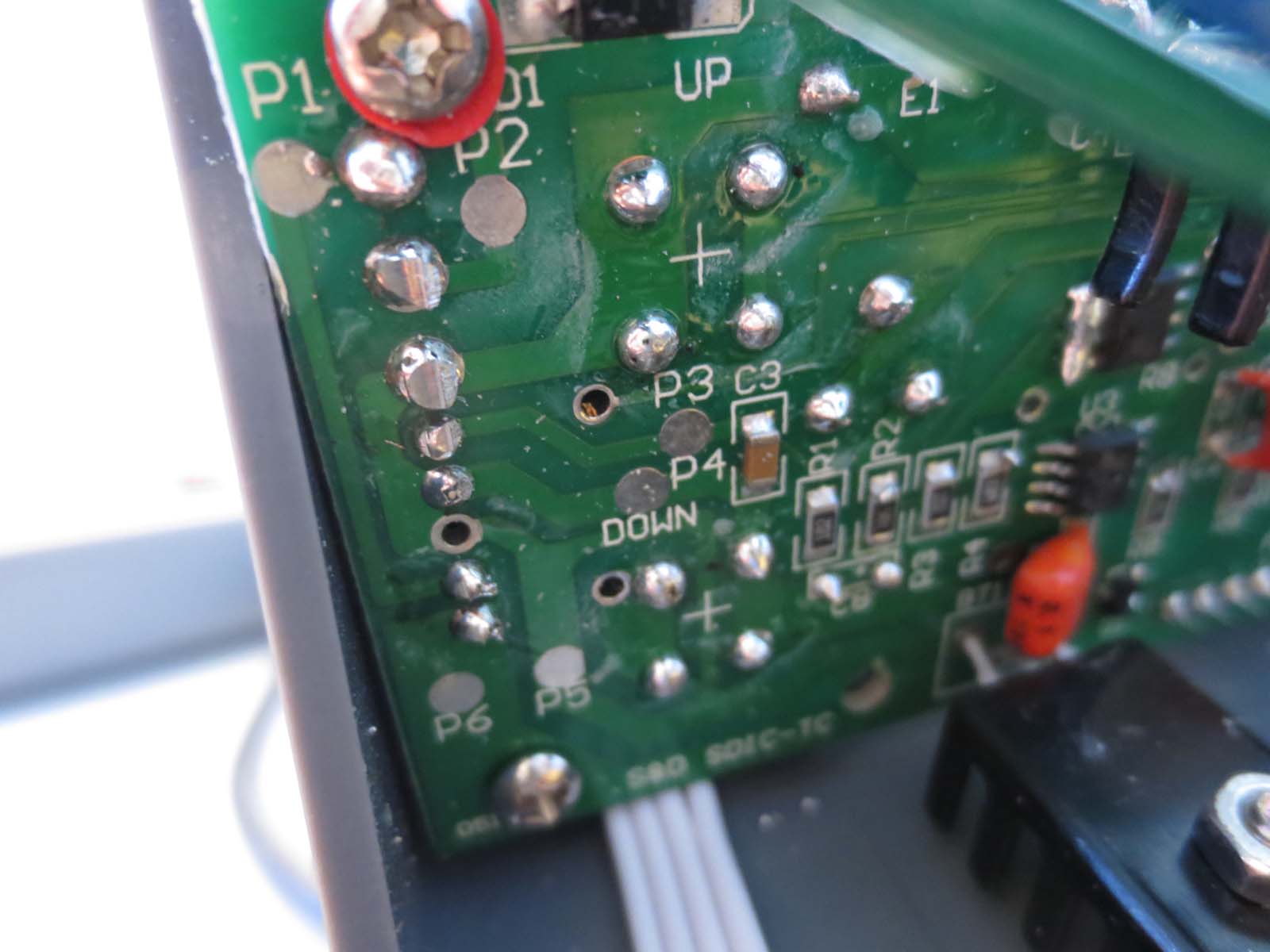

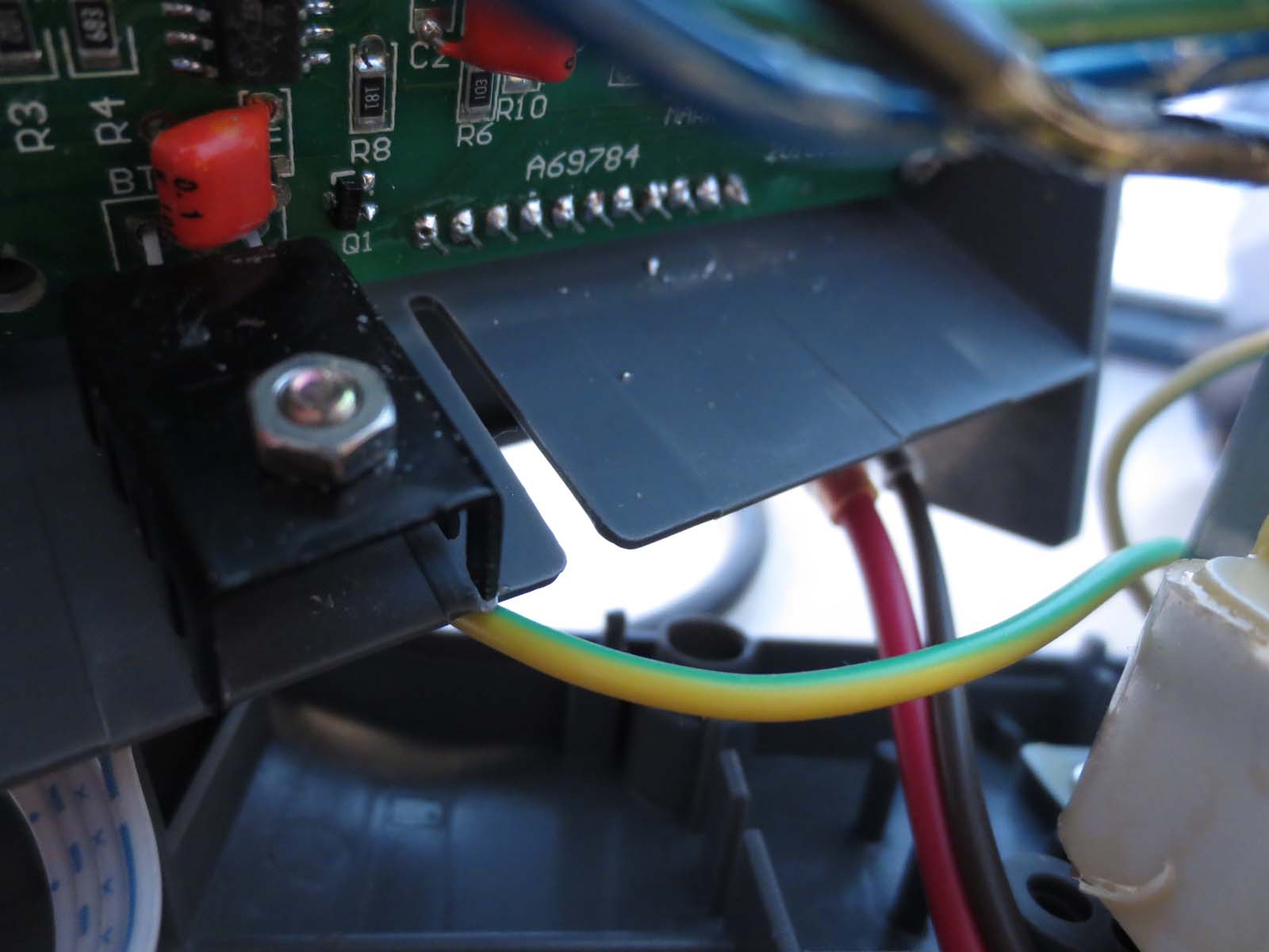

Habe das Ding nach längerer Zeit wieder hervorgekramt. Anbei ein paar
Bilder der Innereien. Wie man sieht ist schon an dem "neuen" Gerät
einiges an schlampiger Nacharbeit gemacht worden. Es ist mir rätselhäft,
wie es gelingen kann, diese ganzen Lötzinnspritzer im Gehäuse zu
verteilen.
Nachdem ich alle verdächtig aussehenden Lötstellen nachgelötet habe,
geht das Gerät wieder.
Das nächste mal geht es direkt zurück.
