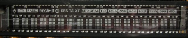

ich versuche dieses VFD in Betrieb zu setzen. Das Problem ist, daß es
kein Datenblatt gibt und es sich um ein VFD mit integriertem Controller
handeln muß.
Es sind zwar 58 Kontakte nach außen geführt, aber davon sind 4 Filament
und nur weitere 11 eingelötet. Von diesen 11 sind wiederum 3 Masse und 2
untereinander mit einem 33k Widerstand verbunden. 1 Kontakt wird über
einen 20 Ohm Widerstand weitergeleitet und einer ist zwar eingelötet,
hat aber keinen weiteren Anschluß.
Zur Ansteuerung bleiben also 4 + 1 mit Widerstand.
Hat jemand einen Tip?

ich brauche nochmal Hilfe.
In der Zwischenzeit habe ich die Spannungsversorgung für das Display
gebastelt und das Filament leuchtet auch.
Auch das Programm habe ich geschrieben, so wie ich das Datenblatt
interpretiert habe. Leider völlig ohne Ergebnis. Ich verstehe allerdings
nicht, was es mit dem "Display Timing" auf sich hat.
Gibt es eine Möglichkeit das Display auf Funktion zu testen? Sind z.B.
die nach außen gezogenen aber nicht verlängerten Kontakte normal
funktionsfähig (d.h. unter Umgehung des ICs), oder macht man damit das
IC unbrauchbar?
Ich bedanke mich im Voraus für jeden guten Tip.
