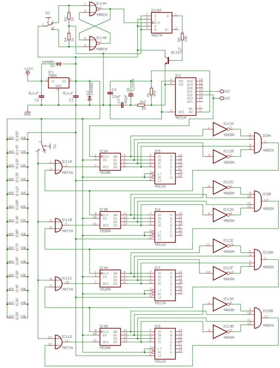

Ich habe durch Zufall im Internet einen Schaltplan einer Stoppuhr
gefunden, der nur mit ICs ohne µC aufgebaut ist. Allerdings ist meiner
Meinung nach ein Fehler darin. Ich denke, der zweite 4520 (von oben)
bekommt den Reset schon bei 50 Sekunden, oder?
Der Schaltplan ist so aufgebaut, das von oben nach unten zuerst Sekunden
von 0-9, dann 10-Sekunden von 0-5, Minuten von 0-9 und 10 Minuten 0-5.
Ich denke bei den Minuten ist der gleiche Fehler.

Der Zweite 4520 erhält Reset, wenn am Ausgang 1010 ansteht. Das ist
dezimal die Zehn.
Die Schaltung ist Mist, denn die Erzeugung des Resetsignals lebt von
einer Verknüpfung aus den Ausgänge, von denen einige auch noch
invertiert werden. Alleine die Laufzeiten können auch bei ganz anderen
Werten einen Wechsel am Ausgang des UND-Gates hervorrufen. Das geht
vielleicht mal bei guten Wetter und bei schlechtem nicht mehr oder auch
umgekehrt.
Ebenso: der Takteingang der nächsten Stufe hängt auch direkt da dran.
Schon mal was von synchronem Design gehört?

Dass der Reset bei 1010 stattfindet kann ja nicht stimmen, sonst würde
eine Minute 100 Sekunden haben...
Ich denke der Schaltplanersteller war unkonzentriert oder so... ;)
>> dezimal die Zehn.
> Naja, wenn ich richtig rum lese, dann ist es 0101 und doch nur die '5'.
> Du hast also recht.
Zum Glück, ich dachte schon, ich verstehe gar nichts mehr...
Ich habe mir den Plan eigentlich nur aus Neugier angesehen...
Danke für die Antwort.
