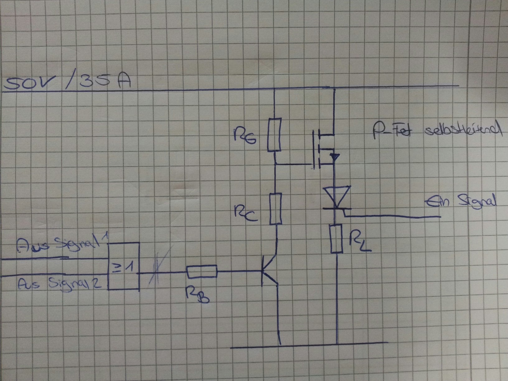

ich bin gerade dabei eine Art Sicherheitsschaltung für das Schalten von
Leistungsverstärkern zu bauen. Hierbei soll die Versorgungsspannung der
Verstärker in Abhängigkeit von Logiksignalen Ein- und ausgeschalten
werden.
Die Schaltung muss in der Lage sein Spannungen von bis zu 50V bei einer
Stromaufnahme von 35-40A zu schalten.
Ich habe mir jetzt gedacht, dass ein Mosfet hierbei wohl eine gute Wahl
wäre, Relais bzw. Schütze möchte ich nicht verwenden. Als Grafik habe
ich einen ersten Entwurf meiner Schaltung angehängt. Meine Analog
Kenntnisse sind sehr bescheiden - Mmn nach müsste es grundlegend
funktionieren, jedoch sagt die Simulation gewissermaßen etwas anderes.
Der Leistungsschalter soll durch mehrere Ausschaltsignale ausgeschaltet
werden können und durch ein Eingangssignal wieder angeschalten werden.
Das erreiche ich in meiner Schaltung durch die Transistorschaltung bzw.
durch den Thyristor.
Als Mosfet würde wohl so einer in Frage kommen: IRF3205ZS (als P-FET) ?
Würde mich freuen wenn jemand mal über die Schaltung drüber schauen kann
und mir ein paar Tipps geben kann.

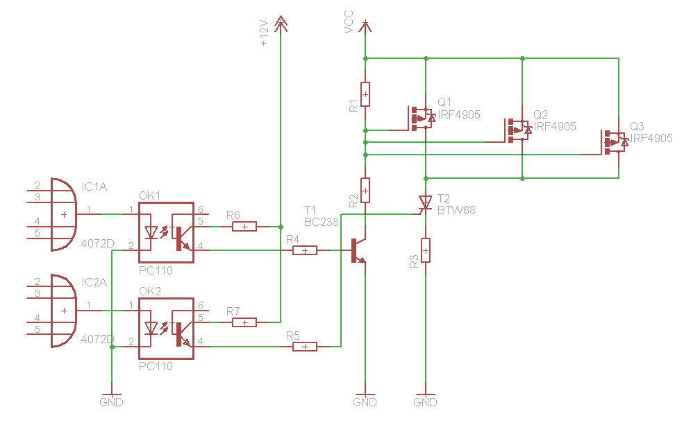

Ich habe das ganze nun mal in Eagle detaillierter dargestellt.
Hier erstmal die Bezeichnungen:
IC1A = Oder Gatter -> Einschaltsignale
IC2A = Oder Gatter -> Ausschaltsignale
R3 = Zu bedienende Last
Jetzt meine Fragen nochmal etwas konkreter formuliert:
- Um eine bessere Wärmeabfuhr zu ermöglichen dachte ich daran mehrere
Mosfets parallel zu schalten? Funktioniert das in dieser Form?
- Ist der Thyristor richtig verbaut? Theoretisch müsste das
funktionieren, oder?
- Könnt ihr mir eine Empfehlung in Sachen Bauteile geben? Ansonsten
bleibt wohl nichts anderes übrig als das Wälzen der Datenblätter :)
- Was gibt es zu beachten? RDSon möglichst gering?
