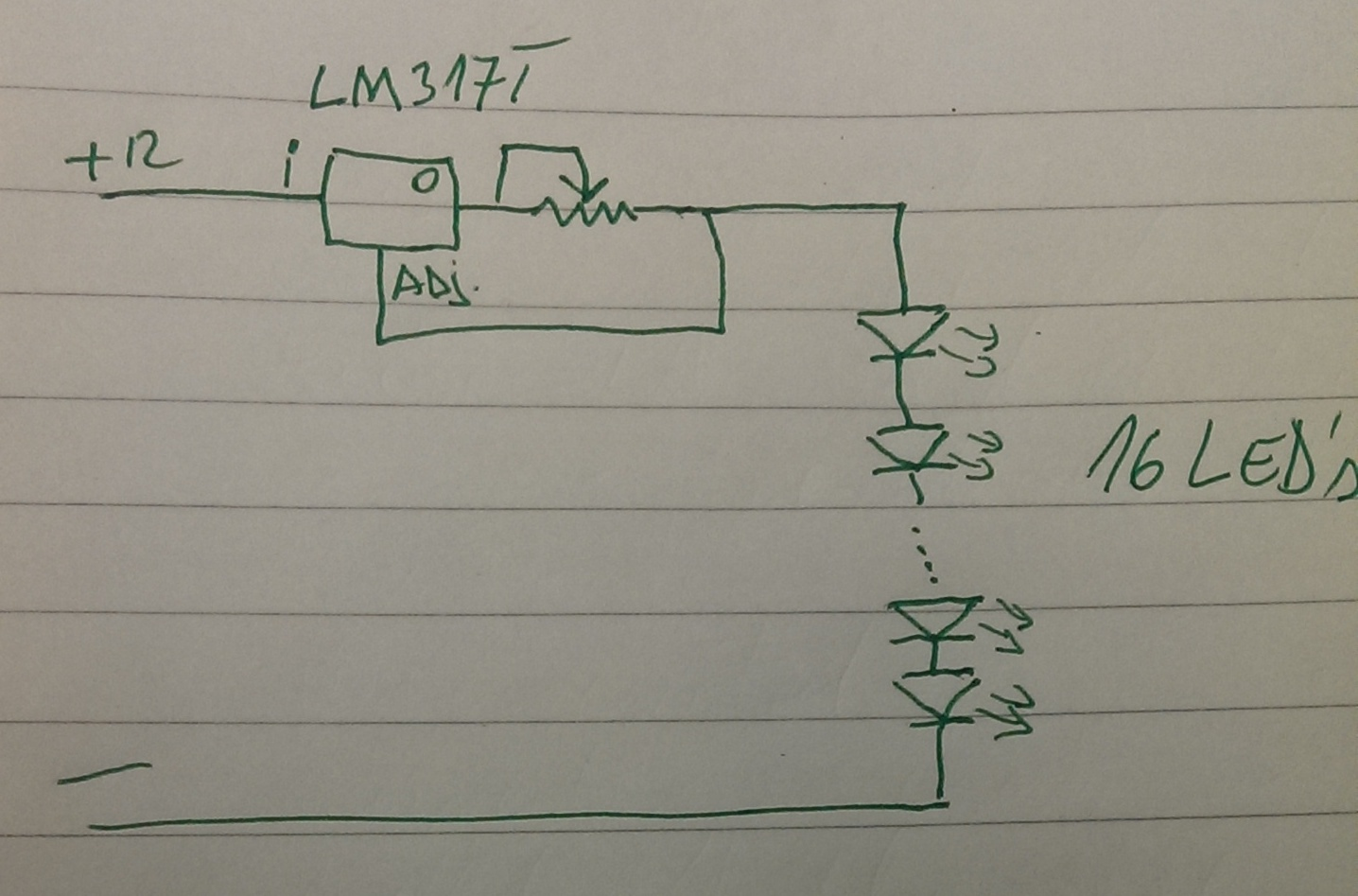

LM317T und LEDs
Gast #3340935
12V für 16 LEDs ?
Was für ZauberLEDs sollen das sein ?
eher 38V bis 62V.
Und das Poti darf nicht unter 120 Ohm gestellt werden,
also besser ein 120 Ohm Festwiderstand in Reihe,
desweiteren muss es 10mA aushalten, aber beispielsweise
bei einem 1000 Ohm Poti 0.1 Watt.
