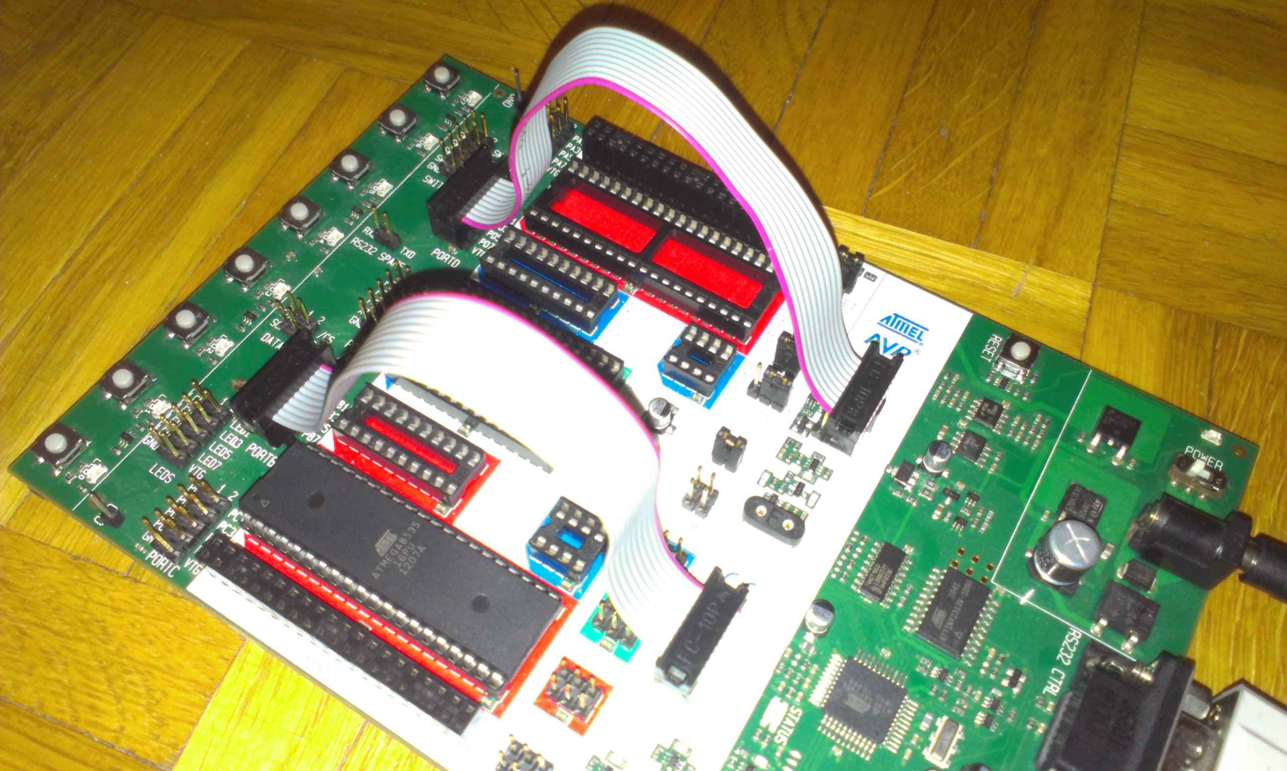

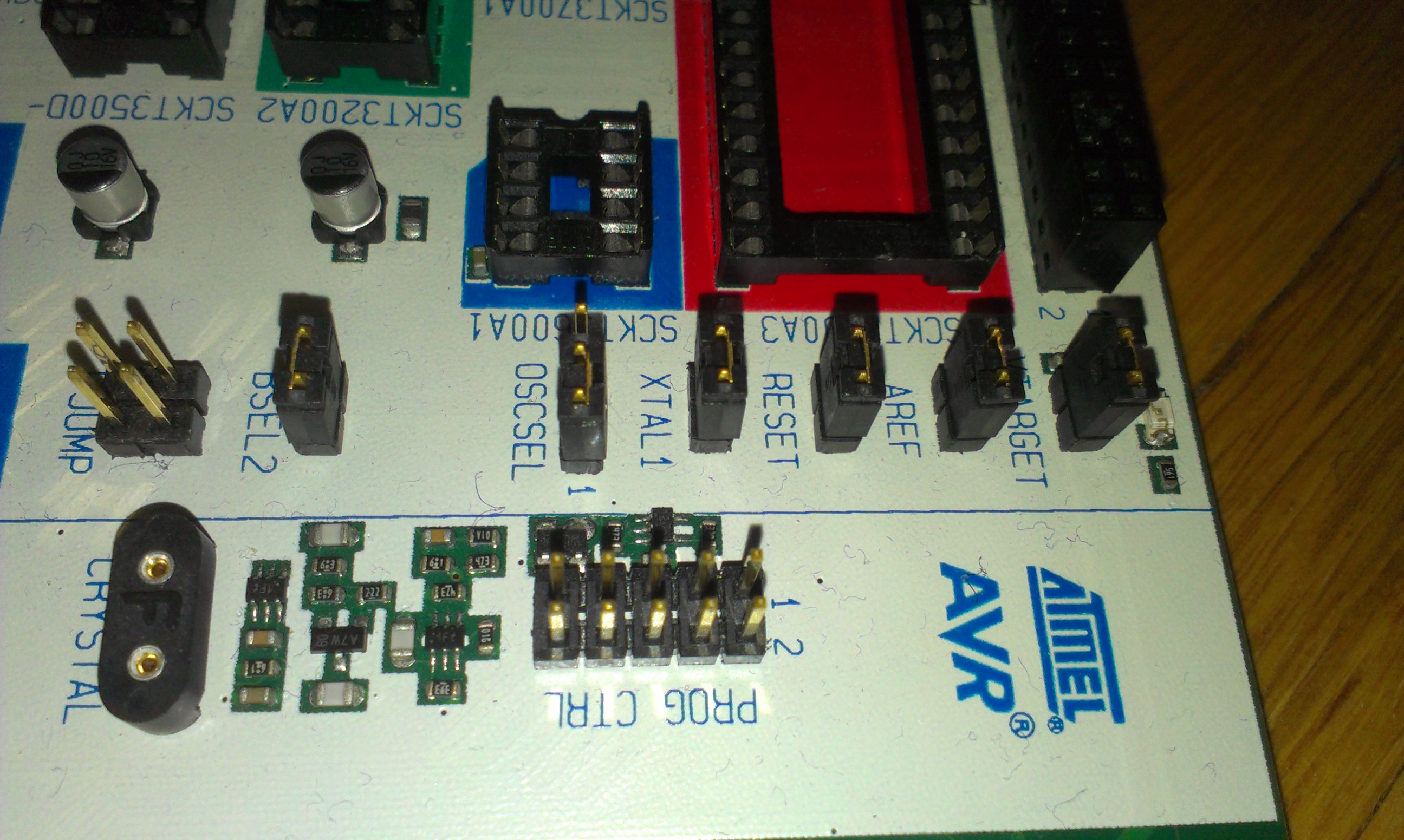

OP
Hallo
Gemäss der Atmel Support-Seite verwende ich für den Atmega8515 und
Atmega8535 den High-voltage Parallel Programming mode.
http://support.atmel.no/knowledgebase/avrstudiohelp/mergedProjects/STK500/Html/HVProgramming.html
Die Anschlüsse sehen dann aus wie auf dem Foto IMAG0060.
Die Jumper sind gemäss Foto IMAG0061 gesteckt.
Laut der obigen Seite müsste dies s passen.
Danke und regnerische Grüsse
Hafisch

Hi
>Upps.. peinlich ...
>Atmega8535 in den anderen Sockel gesteckt -> der Fehler bleibt.
Da die Sockel unterschiedliche Stromversorgungsanschlüsse haben, ist es
durchaus möglich, das du den ATMega gegrillt hast.
MfG Spess
