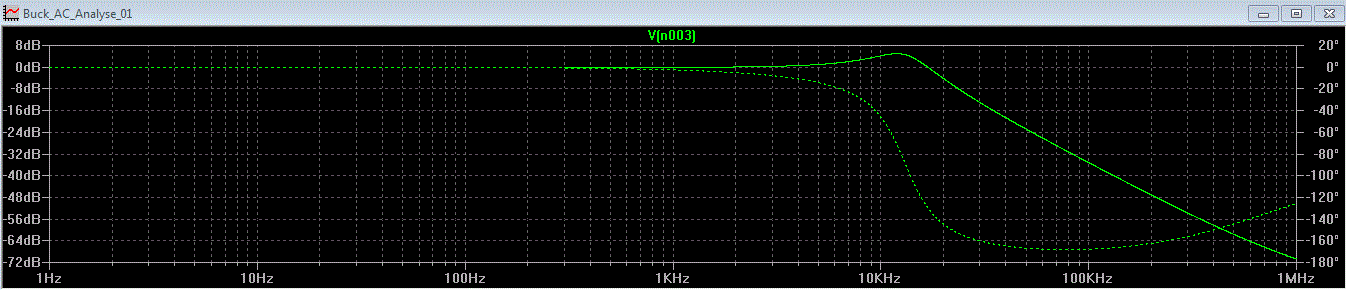

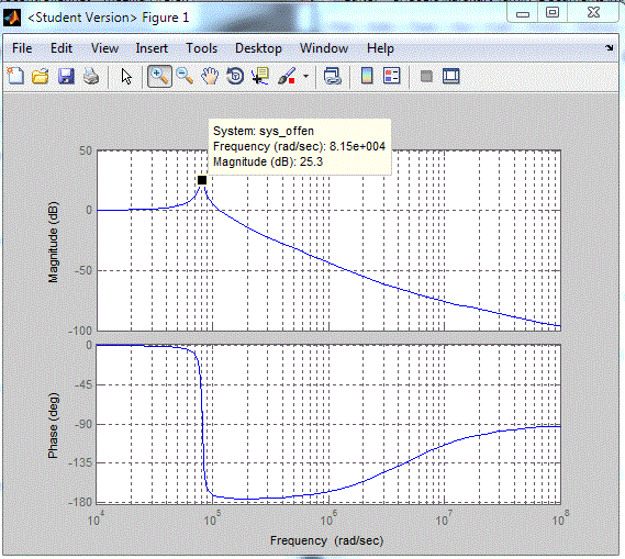

Hallo alle Zusammen,
ich möchte eine Analyse machen für state space Analyse des
Tiefsetzstellers, welche man wie folgt finden kann:
Kann jemand mir sagen, warum mein Matlab "Student" das falsche Ergebnis
liefert. Muss man irgendwelche Einstellungen in Matlab durchführen. Es
wäre sehr nett wenn jemand dabei mir helfen könnte!!!
Vielen Dank für Eure Hilfe!!

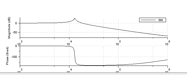

MATAB und Scilab Ergebis scheinen doch ganz gut zueinander zu passen
(vorrausgesetzt die Scilab x-Achse ist in Hz).
Die x-Achse ist bei MATLAB standardmäßig in rad/s, bei Verwendung von
bodeplot() statt bode() kann man aber auch Hz einstellen.
