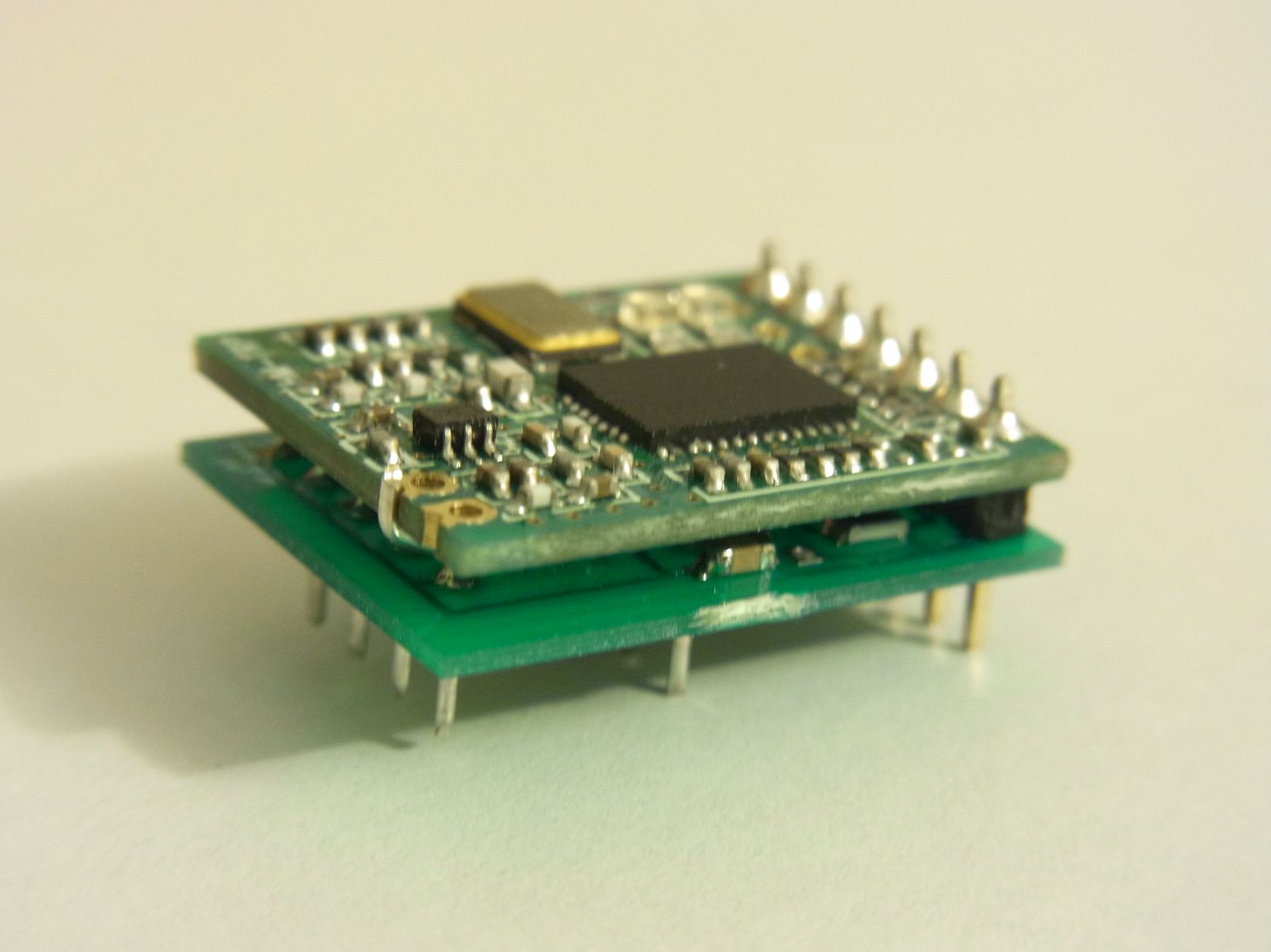

Hallo Leute,
da ich schon sehr von diesem Forum profitiert habe, möchte ich hiermit
auch etwas zurückgeben. Konkret geht es um die Kombination eines 100mW
ISM-Funkmodems HM-TRP von hoperf.com und einem attiny85 mit den Maßen
21x16x5mm
Es kann direkt auf einen DIL-Sockel eines ATTiny gesteckt werden.
Lediglich ein Kommunikationspin wird für die Kommunikations reserviert.
(PB1)
Zusammen mit dem Bootloader von Peter Dannegger ergibt das ein
universelles Messmodul. Ich verwende diese für das Energiemanagement im
EFH. Da ist es wichtig jede Ecke des Hauses auch durch Beton hindurch
per Funk zu erreichen. Bei dieser Anforderung scheiden andere Lösungen
bei 2.4GHz oder schwacher Sendeleistung (RFM12) aus.
Da die Modem-Software bereits auf dem HP-TRP implementiert ist, genügt
ein Pin für eine Kommunikation im halbduplex. Wichtig war die
Gabel-Schaltung zur Echo-Unterdrückung. Das Sandwich-Modul arbeitet mit
5V oder 3.3V dank LD-Spannungsregler.
Was kann es in dieser Form noch nicht?
1. Strom sparen (Empfänger läuft immer)
2. Update über die Funk-Schnittstelle
Beides ist aber erreichbar. Ich brauche es lediglich nicht. Im Zip-File
findet ihr noch den Plan von einem ISP-Zwischenboard zur Tiny-
Programmierung zumindest in der Debug-Phase. Ich habe noch eine Hand
voll davon übrig. Bei Bedarf bitte PN an mich.
Viele Gruesse aus Grimma, Bernd

OP #3972966
So wie die Leiterplatte gestaltet ist, führt eine Resonanz bei 868Mhz
auf der Gate-Leitung zur Zerstörung des P-Kanal Mosfets. Ein kleiner
1k-Widerstand in der Gate-Leitung verhindert das. Ein pnp-Transistor
sollte alternativ dann auch einsetzbar sein.
