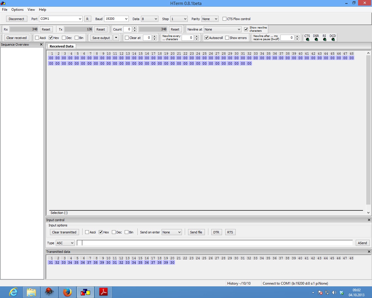

Hey Leute,
habe mal mit dem USART des xmegas rumgespielt und auch schon eine
Verbindung zum PC herstellen können, doch leider kommen bei mir in HTerm
immer nur 00 an, wenn ich was an den MC sende.
Wisst ihr woran das liegen kann? Ist die interne Clock vielleicht zu
ungenau?
Hier der Code:

Ich habe nochmal ein Screenshot von HTerm gemacht, damit ihr seht was
ich meine.
Viele Grüße
Für 20 gesendete Zeichen hast du 80 Zeichen Echo.
Da musst du aber ordentlich daneben sein.
Was komisch ist: das da immer 0 zurück kommt. Das ist untypisch.
Pegel verkehrt rum? gehst du mit einer TTL-Seriellen auf den Seriellen
Eingang vom PC? Ist da ein RS232-USB Konverter im Spiel?

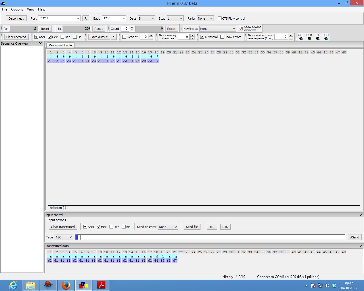

Okay, anscheinend bin ich wirklich zu optimistisch gewesen ;) Mit 1200
Baud gehts einigermaßen, oft kommen die Zeichen aber noch falsch an
@Karl:
Der Wert der in USARTC0.CTRLA geschrieben wird, brechnet sich wie folgt
(mit BSCALE = 0):
Im Anhang nochmal ein Screenshot von 1200 Baud.
Ist nicht ganz das was zurückkommen sollte, aber schon mal besser als
vorher :D
