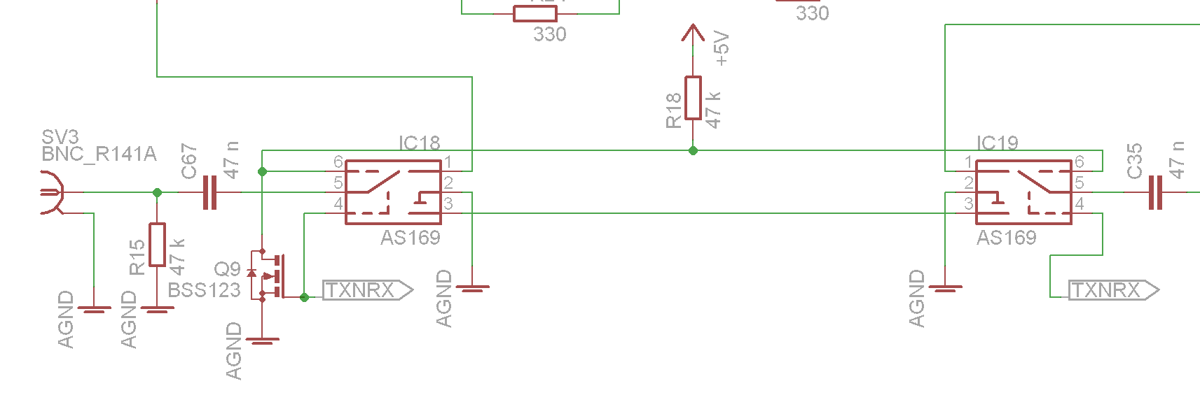

und schon wieder etwas von mir, Urlaub ist etwas schönes...
Nach meiner Interpretation des Datenblatts sollte der FET max. 6 W HF an
50 Ohm schalten können.
http://www.google.de/url?sa=t&rct=j&q=&esrc=s&source=web&cd=1&ved=0CDIQFjAA&url=http%3A%2F%2Fwww.skyworksinc.com%2Fuploads%2Fdocuments%2F200105E.pdf&ei=1X9OUr_AKM3Osgaq9YFI&usg=AFQjCNENxb7_5VmxE44HC4XX3xdrS2Tz_g&bvm=bv.53537100,d.Yms&cad=rja
Ich betreibe das Teil bei 0,5 W PEP Sinus an 50 Ohm mit 7 MHz,
Ansteuerung 5 V / 0 V Als DC-Blockkondensatoren habe ich 100 nF gewählt.
Am Eingang des FET (hinter dem DC-Block) liegt ein Sinus mit 13 Vpp und
2 V offset an, soweit so gut.
Nun zum Problem:
Die Ausgangsspannung folgt der Eingangsspannung solange, bis diese 12 V
überschreitet, dann bricht sie auf 6 V ein und das Spiel beginnt von
neuem wenn die Eingangsspannung dahin gefallen ist.
Skizze siehe Anhang.l
Kann mir das jemand erklären?
Danke
Bernhard alias
Dl1BG
OP (Firma: dl1bg) #3362767
Hallo Bernhard,
deine Antwort habe ich leider übersehen, das Schaltbild ist im Anhang.
nach "oben" geht es über 100 nF zur PA, die 13 Vpp macht.
Rach rechts geht es in den TRX.
Wäre klasse, wenn du noch etwas helfen könntest.
Grüße
Bernhard
