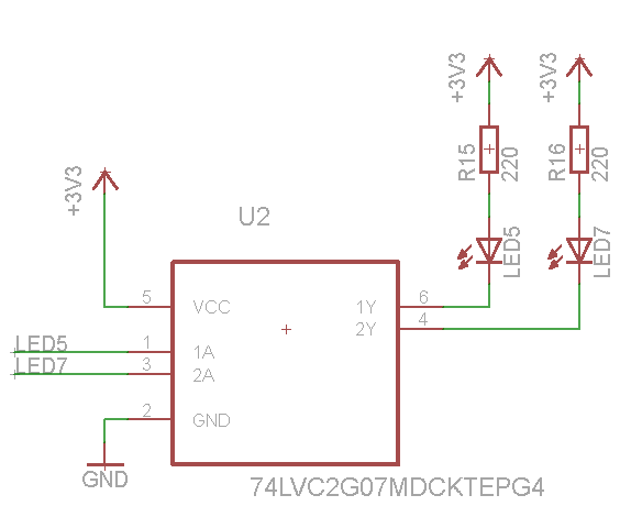

ich möchte einen Open Drain Treiber verwenden um zwei LEDs von einem µC
I/O zu treiben (Schaltplan im Anhang). Ich habe bei RS-Components diesen
gefunden, der mir wegen des kompaktem Footprints sympatisch ist:
http://www.ti.com/lit/ds/symlink/sn74lvc2g06.pdf
Im Datenblatt steht, dass der bei 3V 24mA treiben kann. Ich will eine
LED mit 3,3V ansteuern. Den Strom durch die LED möchte ich mit
Vorwiderstand auf etwa 20 mA begrenzen.
Glaubt Ihr, dass das eine gut Idee ist, oder meint Ihr dass der
Buffer-Baustein zu knapp dimensioniert ist?
Mich macht auch die Angabe im Datenblatt "The maximum sink current is 32
mA" etwas unsicher. Ich hoffe doch dass da der maximale "sink current"
pro Ausgang gemeint ist (und nicht insgesamt). Was meint Ihr?

Ne, hatte am Anfang 5V dran und habe vergessen den Wert des Widerstands
zu nachzuziehen. Aber danke dir werd mal eins bestellen und einfach mal
testen.
Gast #3345871
Also 68 Ohm mein ich natürlich (wieder zu schnell geschossen, hmpf),
oder 82 sollten auch noch gehn, dann sinds hald 18 mA. Habs ausprobiert,
Helligkeit find ich gut so.
