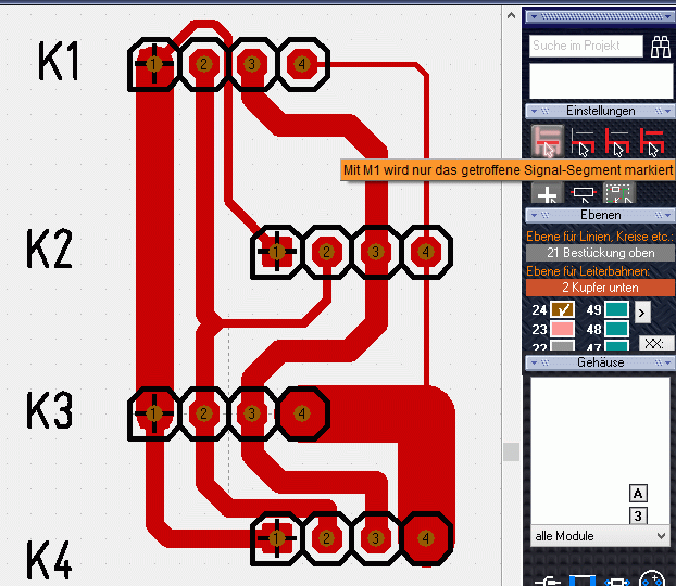

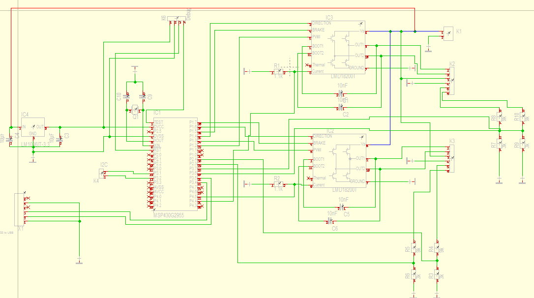

Hallo Zusammen,
ich arbeite seit kurzem mit dem Target 3001 Programm und habe dazu
folgende Frage.
Meine Bauteile werden mit der Signalbahn (Sig$206) mit 12V Spannung
versorgt. Da einige Bauteile wie die Motortreiber bis zu 6 A ziehen,
muss ich die Leiterbahn verstaerken. Ich moechte aber nicht alle
Abzweige der Leiterbahn fuer so einen hohen Strom auslegen, sonder nur
einen Teil. Der Spannungsregler fuer den MSP benoetigt z.B. deutlich
weniger Strom.
Das gleich gilt fuer GND. Das Programm aendert mir immer alle GND
Anschluesse.
Danke fuer Eure Antwort im Voraus.
Gruss Martin

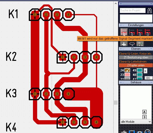

Persönliche Seite #3346388
Im Schaltplan kannst du nur die Mindestbreite festlegen oder über
Signalklassen definieren, weil ja die Leiterbahnen auf anderen Wegen
geroutet werden als auf deinem Schaltplan.
Mein Weg ist es bisher immer gewesen, mit der breiteren Leiterbahnbreite
zu routen, anschließend die "dünnen" Leiterzüge zu selektieren und mit
Doppelkick auf die selektierten Leiterzüge das Eigenschaftenfenster zu
öffnen und dort die Leiterbahnbreite zu verkleinern. Dazu rechts
auswählen, wie groß das selektierte Objekt wird (von Signal-Segment bis
zur -Insel).
Beim manuellen Routen kann man wohl auch nach dem Start des Leiterzuges
die Breite für diesen Leiterzug einstellen, hab ich aber noch nicht
gemacht.

Gast #3348786
Vorschlag:
a) Mauszeiger auf die Stelle stellen, ab welcher die Leiterbahn geändert
werden soll
b) mit Taste z für "ziehen" die Ziehfunktion starten und die Leiterbahn
mit gedrückter Taste ziehen; damit wird die Leiterbahn für das Markieren
geteilt
c) Leiterbahnstück markieren und mit Taste ä ändern
d) gewünschte Leitbahnbreite eintragen
e) mit Taste z die etwas verzogene Leiterbahn wieder ordnen
einfach mit Taste z und ä mal spielen
Gast #3349860
Hallo Volker und Wolfgang,
ich habe Eure Tipps ausprobiert.
Sie funktionieren beide. Danke an dieser Stelle.
Ich bin mir allerdings nicht sicher, ob dies im Sinne des Erfinders ist
um das Problem so zu lösen.
Ich glaube mann muss mit den Signalklassen arbeiten.
In diesen kann man Leiterbahnbreite und Abstand definieren.
Muss mal ausprobieren was passiert wenn zwei verschiedene Klassen
aufeinander treffen.
Schöne Grüße
Martin
