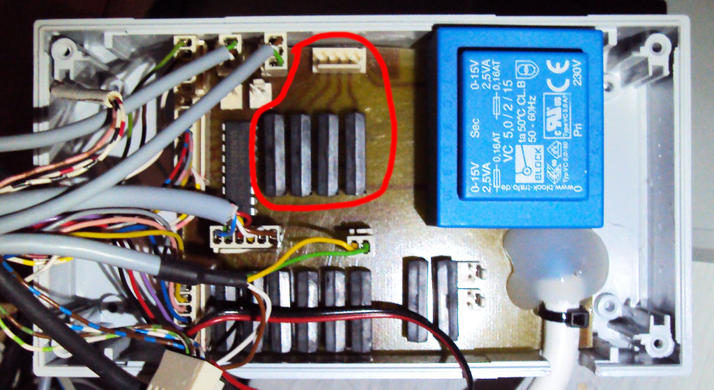

von Paul F. (zwanzischmark)
Ich hänge mal ein Bild an. Nur die rot eingekreisten Relais haben
überhaupt eine Verbindung zum Trafo.

Gar kein Gleichrichter und Siebelko am Ausgang das Trafos?? Nicht gut.
Probiers mal mit einer ohmschen Grundlast und hänge einen 100n Cap über
die Sekundäranschlüsse.
Die Relais haben hoffentlich Freilaufdioden? Die Leitungen liegen immer
paarweise dicht zusammen und bilden keine Leiterschleifenflächen?
Was ist das neben den Relais? Ein Relaistreiber?
Die gesamte Masseführung sieht irgendwie nicht gut aus...
von Helge A. (besupreme)
Varistor an den Trafo ist sicher eine gute Idee.
Irgendwo muß eine Verbindung sein zwischen Trafo und den 5V. Das kann
auch kapazitiv sein über Flußmittel oder Leiterbahnabstand oder die
Relaisspulen.
Beim draufschauen hab ich keinen Entkoppel-Kondensator gesehen am
Relaistreiber. Ist der unter der Platine?

Ich könnte die Relais mal trennen um zu sehen ob darüber der Impuls
reinkommt. Das wäre zumindest die nächstliegende Stelle wo etwas
einstreuen könnte.
@Kai Klaas: Die Relais haben interne Freilaufdioden, aber das Problem
tritt wie gesagt auch nicht beim schalten dieser Relais auf, das
funktioniert einwandfrei.
Neben den Relais ist der Treiber, ein ULN2803.
Der Trafo speist nur Wechselstrommotoren.

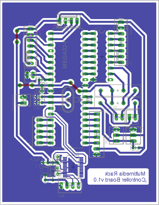

@Helge A.:  Ich habe die Platine nochmals gereinigt, nun scheint es
besser zu sein. Der Controller selbst scheint jetzt nichts mehr
abzubekommen, aber ich sehe das die USB-Verbindung zum PC kurz abbricht.
Werde nochmal weiter nach möglichen Kriechflächen suchen.
@Sinus Tangentus: Ich hänge nochmal ein Bild der Controller Platine an.
Da ist eigentlich nicht viel mehr als die Grundschaltung drauf. Sollte
eigentlich I.O. sein. Zwischen der Controllerplatine und der
Relaisplatine ist ein ca. 50cm langes Kabel mit ca. 20 Signalwegen.
Edit: Effekt tritt immer noch auf. Ca. bei jedem 5ten Abschalten fliegt
er einmal raus. Manchmal der Controller, manchmal auch nur der FTDI.
Kai Klaas: "Probiers mal mit einer ohmschen Grundlast und hänge einen
100n Cap über die Sekundäranschlüsse."
werde ich jetzt versuchen.

von Kai K. (klaas)
Nicht aufregen, aber bei der Controller-Platine ist dir eine schwerer
Fehler unterlaufen: Stecker müssen so an den Rand der Platine geführt
und zusammengefaßt werden, daß Ausgleichströme nicht über die
µC-Schaltung fließen, sondern an diesem vorbei, also nur von Stecker zu
Stecker! Betrachte beispielsweise die Stecker PA05 und PD26. Kommt eine
Störung auf dem Kabel des einen Stecker daher, und will über das Kabel
des anderen Steckers abfließen, fließt sie unweigerlich durch die
µC-Schaltung und macht Unfug. Zusätzlich wird das dadurch verschlimmert,
daß du keine Massefläche unter dem µC hast und die Störungen auch nicht
über Entkoppelcaps auf die Massefläche umlenkst. So fließt dir jede
Störung unweigerlich durch den µC. Ein simpler ESD kann deine ganze
Schaltung ruinieren, ein nahes Handy bringt die gesamte Verkabelung zum
Schwingen.
@Kai Klaas: ich verstehe was du meinst, aber ich hänge dafür nochmal das
Board Layout an. Wenn du dann immer noch dieser Meinung bist könnte ich
entsprechend Massebrücken setzen.
