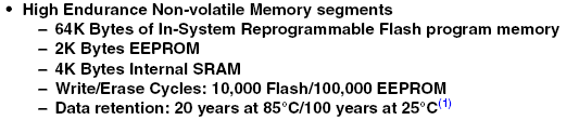

Gast #3347699
Was mich gleich zur nächsten Frage führt:
Bei 8-Bittern wird für gewöhnlich die Anzahl der Programmierzyklen
angegeben, bei ARM-32 Bittern hab ich weder bei ST, Atmel oder NXP
Hinweise dazu gefunden. Warum wird seitens der Hersteller nichts darüber
erwähnt?
Ich meine,  es ist ja durchaus nicht auszuschließen, daß eine
Anwendersoftware immer wieder die gleiche Speicherzelle als
EEPROM-Ersatz im Flash verwendet (gibt viele uC die kein EEPROM haben).
#3347714
> erwähnt?
Es wird erwähnt. Du hast es nur nicht gefunden. Im Datasheet eines
STM32F10x steht es beispielsweise drin, also die Anzahl Zyklen und die
Lebensdauer des Inhalts.
PS: Bei LPC176x hat mich die Suche keine 10 Sekunden gekostet.
Es ist die Aufgabe der Software, ebendies zu vermeiden, wenn häufige
Updates der gespeicherten Daten nötig sind. Wie man das machen kann
steht oft irgendwo in Appnotes.
