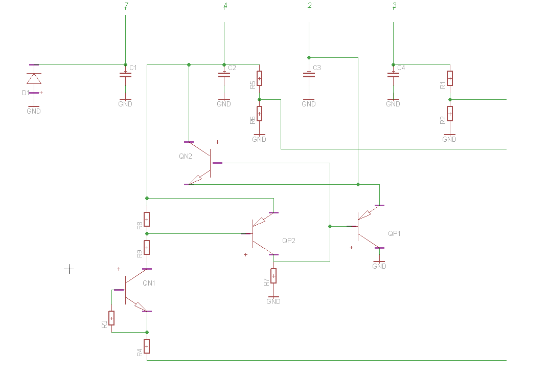

ich versuche nun schon seit einger Zeit die Kommunikation eines
Datenlogges mit dem PC wieder hinzubekommen. Ich habe den Verdacht, das
es mit den nicht ganz normgerechten Pegeln des USB-RS232 Wandlers zu tun
hat. (Oft klappt es, nach Batteriewechsel aber auch gerne mal nicht)
Also habe ich mir die Beschaltung des uC angesehen.
Große Verblüffung - Masse ist auf dem dsub9 nicht durchgeschleift.
Dafür 4,7,3 und 2.
An 4 und 7 muss man vor der Kommunikation rumzappeln um den uC aus dem
Tiefschlaf zu holen.

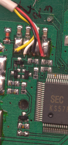

Ich habe versucht die Beschaltung vom Layout rauszuzeichnen aber das
ganze ist völlig wirr.
Entweder hab ich es falsch abgemalt oder da sind ein par schmutzige
Tricks am Werk für die ich einfach zu doof bin.
Ich kann auch gerne ein hires Foto vom Layout anhängen.
Transistoren sind 1l und 3k also Feld-Wald und Wiesen npn/pnp's
Pinout:
-c-
be
Evtl. kann mir ja jemand auf die Sprünge helfen.
