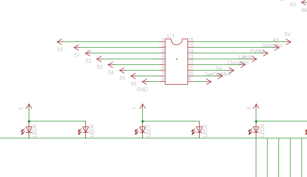

Hallo Leute.
Wie ihr im Bild seht wollte ich statt 1000en von Netzlinien zu zeichnen
das meiste mit Querverweisen lösen.
Aber Eagle legt trotz Änderung des Wertes alles auf VCC weil der Verweis
vorher VCC war.
Kann man das i.wie ändern?
Mit Linien ist es zu unübersichtlich.
Mfg Peter

Das sind keine Querverweise wie du sie vermutest. Dazu wählst du im
Menue "Label" an, klickst auf das Netz, das du benennen willst und hast
dann den Netznamen am Mauszeiger. Damit irgendwo hinklicken, wo der
stehen soll. Dann wählst du im Menue "Name" aus, klickst auf das gleiche
Netz und tippst den gewünschten Namen ein.
Hi Peter
Kein Wunder, du hast auch ein Symbol ausgewählt und zwar eines für die
Betriebsspannung (5V?).
Da ist es ziemlich egal, wie du die umbenennst, die werden trotzdem
immer verknüpft.
Signale werden mit Labels versehen. Dazu zeichnest du jeweils dort wo du
eine Verbindung möchtest ein kurzes Stück "Wire", gibst dem einen Namen
und machst ein Label hinten dran.
Dasselbe machst du natürlich beim "Ziel", also da wo dein Signal auch
sonst noch anliegen soll.
