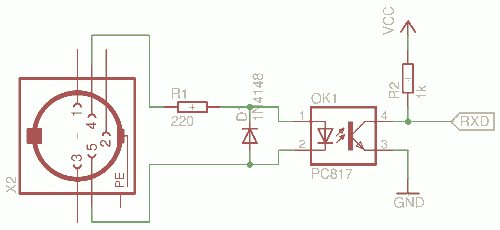

ich bin dabei, meinen MIDI-Empfänger mit einem ATtiny2313 in Betrieb zu
nehmen. Getestet habe ich ich die Funktion mit einer PC-kompatiblen
Baudraten (9600 und 38400), funktionierte alles bestens. (kompletter
Befehlssatz, 3 Befehle mit Funktion, Kanal-Wahl per DIP-Schalter)
Nun habe ich die Baudrate auf 31250 gesetzt und die Eingangsbeschaltung
(s.Anhang) ergänzt. Daten sind am RxD Pin des Controllers messbar,
jedoch werden diese wohl nicht korrekt verarbeitet. Habe nun unten
stehendes Testprogramm drauf und schicke 1 Byte Daten an die
Schnittstelle, Ausgänge bleiben auf Initialwert 0.
Invertieren muss ich ja nichts (Strom = "0", kein Strom = "1" passt ja
mit dem Optokoppler und PullUp wieder), warum die Berechnung der
Baudrate bei 38400 klappt, bei 31250 nicht (ergibt bei 4MHz ja sogar
einen glatten Wert), wäre mir auch ein Rätsel...
Wo könnte der Fehler liegen?

Gast #3348806
Ja, tut sie, aber per Definition ist bei MIDI Stromfluss = Logisch 0,
kein Strom = Logisch 1.
Fließt Strom, schaltet der OK durch und es liegt ein ~0V Pegel am RxD
an, fließt kein Strom, zieht der PullUp den Pin auf VCC (hier 5V). Also
soweit korrekt.
Habe eben nochmal das Signal am IC-Pin mit dem Scope angeschaut, es
kommt dort schon nicht korrekt an, auf jeden Fall keine sauberen
Flanken. Die 220 Ohm überbrücken (ja, damit fließt mehr Strom, als in
der vorgesehen) macht es etwas besser, aber auch nicht wirklich gut.
Denke ich werde den morgen mal gegen einen schnelleren Typ tauschen
(6n137, PC900 oder so, mal schauen, was noch da ist)
