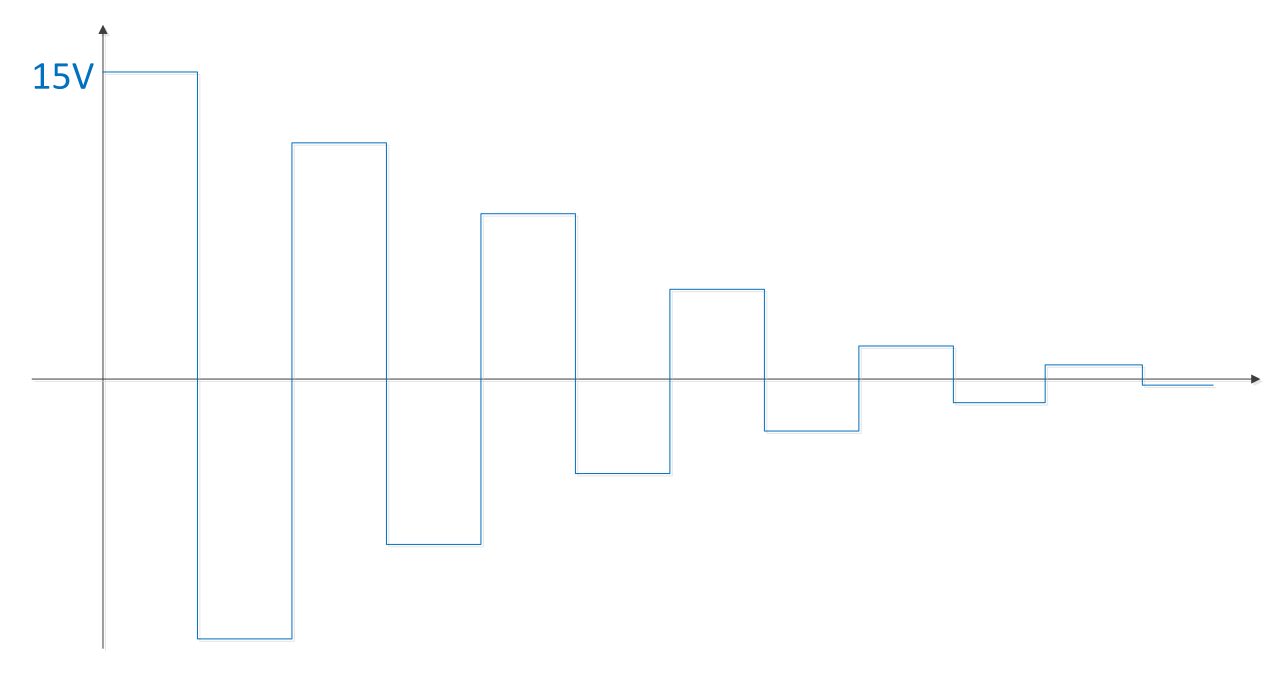

Hallo, ich habe folgendes Problem. Ich habe eine polare Spannungsquelle, die 0-50V und 0-16A liefert. Damit muss ich ein Signal erzeugen, welches bipolar +/-15V liefert und maximal 10A. Die Spannung soll im 50Hz-Takt "umgedreht" werden. Dabei dachte ich als erstes an eine H-Brücke. Das Problem dabei ist aber, dass die H-Brücken eine minimale Versorgungsspannung benötigen (etwa 2,7-5V). Ich brauch aber auch Signale, die zwischen 0V und 2V liegen. Hat jemand eine Idee für eine passende Schaltung oder einen IC?? Wäre super, wenn mir da jemand weiterhelfen könnte.

Ich habe mal ein Bild gezeichnet, von der Spannung die ich als Ausgang benötige. Hoffe ihr könnt euch jetzt mehr darunter vorstellen. Wie gesagt als Eingangsspannung habe ich ein Gleichspannungsnetzteil welches programmierbar ist. (0-50V und 0-16A).

Dann musst du die Brückenspannung variabel vorregeln! Dürfte allerdings nicht ganz so einfach sein, bzw nur über n Schaltregler. ~(15V-2V) * 10A = 130W die deine Spannungsreglung verheizen müsste mit nem Linearregler, das ist ganz schön heftig! Ingo

Harald Wilhelms schrieb: > Die Ansteuerung muss davon unabhängig natürlich soviel Spannung > bzw. Strom zur Verfügung stellen, wie die dort verwendeten > Transistoren brauchen. Das kann bei integrierten H-Brücken u.U. nicht möglich sein, weil die Anschlüsse nicht getrennt ausgeführt sind oder interne Treiber eingebaut sind, da muss Ramona wohl die H-Brücken diskret aus MOSFETs aufbauen und dabei beachten, dass die Versorgung bis nahe an 0V herankommen kann - also muss der Eingang des FETs im Minuszweig nicht wie üblich gegen GND geschaltet werden, sondern gegen eine ausreichend hohe positive Spannung, z.B. +12V. Andere Seite ebenso. Gruss Reinhard

@ Ramona B. (ramons1991) >Ich habe mal ein Bild gezeichnet, von der Spannung die ich als Ausgang >benötige. Muss die so eckig sein oder ist eine sinusförmige Spannung besser? Denn so eine gedämpfte Schwingung kann man recht einfach mit einem passenden LC-Schwingkreis erzeugen.
Die Spannung muss so eckig sein, weil die Spannung konstant sein muss über eine gewisse Zeit.

Ist echt ziemlich anstrengend mit dir... 1. Gibt es das Signal schon? Wenn nein, musst du das auch machen oder interessiert dich erstmal nur die Leistungsseite? 2. Ist dein Netzteil schnell genug zu steuern, um die Spannungswerte ausreichend schnell einzustellen? Wenn ja -> diskrete H-Brücke. Wenn nein: Leistungs-OP, entweder auch 2 Stück als Brückenschaltung betreiben. Oder, da ja genügend Spannung da, nur eine aktive Endstufe und mit einem 2.OP und ein paar Transistoren einen virtuellen Nullpunkt erzeugen bei Ub/2. Als Schmankerl kannst du ja die Betriebsspannung je nach aktueller gewünschter Amplitude runterregeln, um die Sache thermisch zu entlasten. Lass dir doch nicht alles einzeln aus der Nase ziehen...
