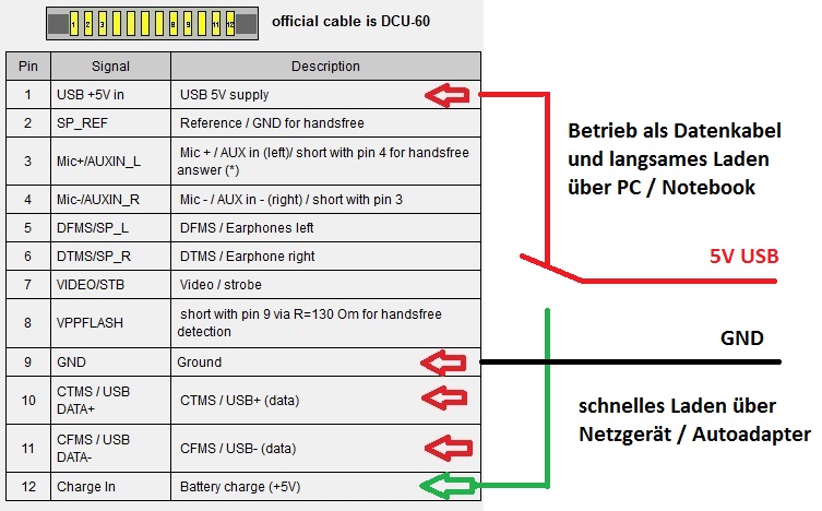

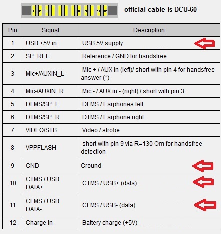

hallo
wer kennt sich denn hier mit Handy´s aus ?
mein problem: das DCU-60 Datenkabel, das lt. beschreibung "auch als
Ladekabel verwendet werden kann, wenn es an ein Netzteil angeschlossen
wird"
funktioniert leider nicht.
ich habe mir noch so ein usb steckernetzgerät und einen
zigarettenanzünder adapter fürs auto dazu gekauft ( 5V 1A). Leider lädt
das handy damit nicht,
es lädt nur wenn ich es mit dem kabel an den usb anschluß vom notebook
anschließe !? komischerweise ist bei dem 4poligen kabel lt. belegung der
buchse am handy der "charge in" pin nicht beschaltet !?
ich bin für jede idee und hilfe dankbar.
