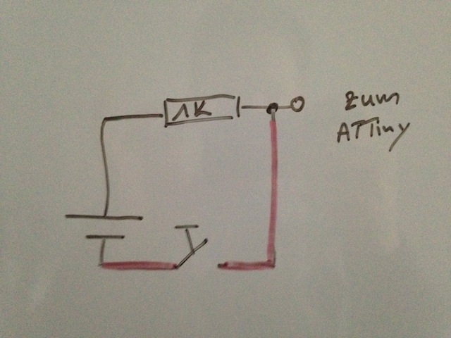

Ich möchte zwei Eingangspins eines ATtiny2313 aus der Ferne ansteuern.
Dabei habe ich mir überlegt, dass ich doch einfach ein
Stereo-Klinkenkabel nehmen könnte, welches die drei Adern bietet
(L,R,Masse).
Meine Beschaltung würde also nun so aussehen, dass ich Masse auf eine
der drei Adern lege. Die anderen beiden Pins würde ich über einen 1k
Pullup auf Vcc (3,3V) legen.
Als Laie möchte ich sicherheitshalber noch einmal nachfragen:
Grundsätzlich spricht doch nichts dagegen, oder?
Um die Pins vor statischer Aufladung zu schützen (wenn man
beispielsweise ein Ende des Kabels in die Hand nimmt) würde ich einfach
noch eine Diode zwischen die Pins und die Klinkenadern setzen, oder?
Macht es einen Unterschied (für diesen Aufbau) ob das Kabel 1m oder 10m
lang ist?
Vielen Dank im Voraus!

Prinzipbedingt schliessen Klinkenstecker beim Einstecken ja kurz mal
kurz, das weisst du ja schon.
Wenn du dafür sorgst, das das den beiden Signale auf L und R nichts
macht, geht das schon. Wenn da ein Ausgangssignal vom MC dabei ist,
würde ich das auf die Spitze (Tip) der Buchse legen, weil das da am
besten vor einem Schluss gegen Masse geschützt ist.
Alte Casio Kameras haben das genauso gemacht mit dem Klinkenstecker, und
das war sogar biderektional, also kein Problem.
> lang ist?
Das kann man so nicht sagen. Was sind es für Signale - ist das hoch-
oder niederohmig, Welche Pegel, was für Kabel? In der realen Welt sollte
man mit ungewollten Spannungsspitzen, Kurzschlüssen, offenen Kabelenden
usw. immer rechnen.
Hmm, eine Diode alleine hilft da erstmal nichts, Du musst zusehen, das
die Eingänge des Prozessors mit ihren internen Schutzdioden eine Chance
haben, die ungewollte Spannung mit geringem Strom abzuleiten, also
sollte da ein Widerstand in die Eingangsleitung. Man sollte nie direkt
MC Ein- und Ausgänge in die Umwelt führen - da muss immer ein Schutz
dazwischen.

Das sind zwei Schalter (Taster), die die Eingänge des ATTiny schalten
sollen.
Soweit ich es verstehe (korrigiere mich bitte wenn ich falsch liege)
sind die Leitungen nicht hochohmig, denn (wenigstens auf der Seite des
ATTiny) gibt es ja einen Pullup.
Im Anhang das Ganze (vereinfacht mit nur einer Steuerleitung) als
Schaltbild. Der "rote Bereich" skizziert das Klinkenkabel.
Wo genau sollte ich den Widerstand ansetzen?
> Man sollte nie direkt MC Ein- und Ausgänge in die Umwelt führen - da muss immer
ein Schutz
> dazwischen.
Was würdest du konkret empfehlen?
> lang ist?
Ja. In ein langes Kabel kannst du mehr EMV-Schmutz einkoppeln...
Vergiss die 33k-Pullups im uC. Die taugen nichts, wenn du aus dem
Gerät mit einer Leitung herausgehst. Wie sagt mein EMV-Spezi: "Alles
über 1k Ohm ist ein Nichtleiter!"
Also muss ein niederohmiger externer Pullup her:
                      3V3
                       1k
 .----langes-Kabel-----o----10k--o----- uC Pin
/                               === 10n
 '----langes-Kabel-----o---------o----- uC GND
                      GND
Der 1k sorgt für brauchbare Pegel, der 10k schützt den uC, der 10n
filtert (zusammen mit dem 10k) Störungen heraus...
