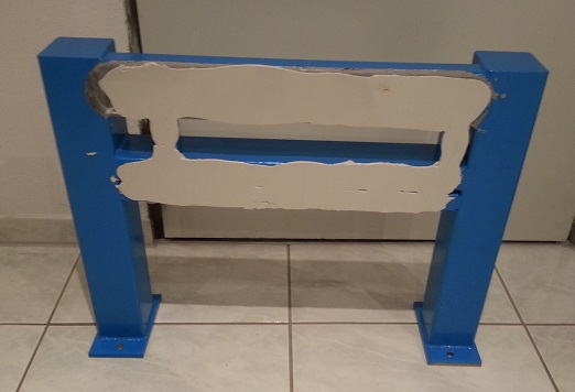

Kann wer das Portal brauchen?
OP #3350692
Ist als Versuch für eine Fräse übrig geblieben.
Ist verschweißt und nach der Idee von Chris D. mit einer Steinpampe von
einem Anreißtisch abgeformt worden. Linearführungen liegen dort perfekt
auf.
Somit sind beide Führungen und auch die Spindel immer auf gleicher Höhe.
Sieht nicht schön aus, aber man kann sich was draus bauen.
OP #3351124
Gewicht kann ich grad nur Schätzen, so zwischen 5 und 10 Kg
Es ist 52cm hoch, 66cm breit.
Zwischen Portal und Boden ist 29cm Platz, und zwischen beiden Pfosten
50cm.
Preis... hm, einfach nen vernünftigen Vorschlag machen.
Materialkosten sind um die 100 Euro gewesen (soll nicht heißen, dass ich
100 Euro will, nur als Info ;) )
