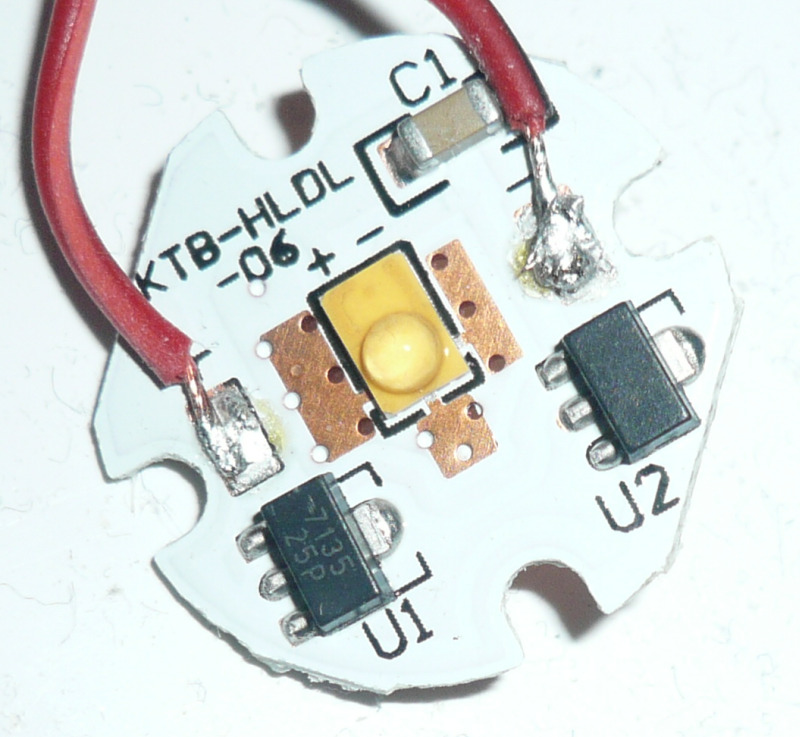

Was ist denn das für ne Schaltung da auf der LED-Platine, mit C1, U1,
U2?
von Helge A. (besupreme)
Das ist ja total witzig. Ich hatte so eine Leuchte letztes Jahr offen,
da war nur ein Kondensator und eine Diode gegen Verpolung drin. Das
Originalnetzteil lieferte Konstantstrom.
Jetzt scheinen da 2 Stromregler parallelgeschaltet eingebaut zu sein:
http://www.micro-bridge.com/amc7135.asp
Es gibt also 2 Möglichkeiten zum Betreiben der Lampe. Entweder
Konstantstrom <700mA oder Konstantspannung ca. 3.5-4V.

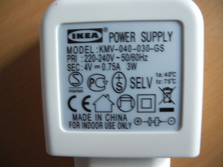

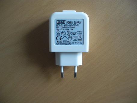

Achim: Mein Stecker ist wie ein Lautsprecherstecker. Auf dem "Netzteil"
steht Model KMV-040-030-GS, Pri: 220 - 240 -50/50 Hz, Sec.: 4V=0,75A 3
W. Ich habe mal Fotos davon beigefügt. Hilft das?

also 500 mA oder 700 mA. In der Lampe sitzt auf der LED-Platine eine
lineare Stromquelle. Die wird ganz "aufmachen", wenn der Strom der
vorgeschalteten KSQ geringer ist als der eigene Konstantstrom,
"aufmachen" heisst in dem Fall, sie versucht, sich wie eine Stück Draht
zu verhalten. Wenn der Strom der vorgeschalteten KSQ höher ist als der
der internen KSQ, steigt die anliegende Spannung an der internen KSQ und
sie wird sehr warm und geht kaputt, im schlimmstenfall zusammen mit der
LED. Ich muss meine alte Aussage von gestern also korrigieren: Du musst
einen Baustein von Pollin nehmen, der 500 mA hat, nämlich Pollin 351
127,  Meanwell LDD 500L.
Du kannst die KSQ dann bedenkenlos zusammenschalten, aber Polung
beachten.
Genau das Ding hab ich auch. Das Netzteil liefert genau 4V und behaupte
mal, daß du das am besten mit Hilfe eines einstellbaren
Spannungswandlers von 12V auf 4V erreichst, z.B.
http://www.ebay.de/itm/271292029001

von Wolfram B. (bruecke)
Hallo, darf ich noch einmal als (fürchterlicher) Laie eine Frage an die
Experten richten, obwohl Wolfgang ja eigentlich den Anschluss der Lampe
erklärt hat:
Wenn ich jetzt die KST von Pollin ANVILEX CCS2-700-HV48, 700 mA nehme
und die 12 V der Autobatterie hineinschicke, kommen auf der
Sekundärseite doch auch 12 V raus, oder? Zumindest zeigt mein Messgerät
das an. Würde ich jetzt die Lampe Jansjö dorrt anschließen, würde die
sich nur den Strom holen, den sie benötigt oder würde sie, weil auch 12
V ausgegeben werden, zerstört werden, weil sie lediglich 4 V braucht?
Wolfgang schreibt:
Da die Lampe mit max 4 V, 0,75 A betrieben wird, sollte doch bei 700 mA
nichts passieren, oder?
Vielen Dank für eine weitere Antwort der Experten.
von Wolfgang D. (Gast)
Hallo Wolfram,
die interne KSQ wird kaputtgehen, da alles so ist, wie ich schon
beschrieben habe. Es ist sogar noch schlimmer: Der Strom durch die LED
beträgt nur 490 mA gemäß meiner Messung, daher wird die interne KSQ
garantiert kaputtgehen, wenn dein Strom durch die LED nicht über 700 mA
liegt.
Du solltest also eine KSQ mit 450 mA aus demselben Programm von Pollin
kaufen.
Du kannst natürlich auch die LED-Platine in der Lampe entfernen und eine
bessere LED einbauen, die Star-Platinen passen da rein.
Mit besten Grüßen, Wolfgang
