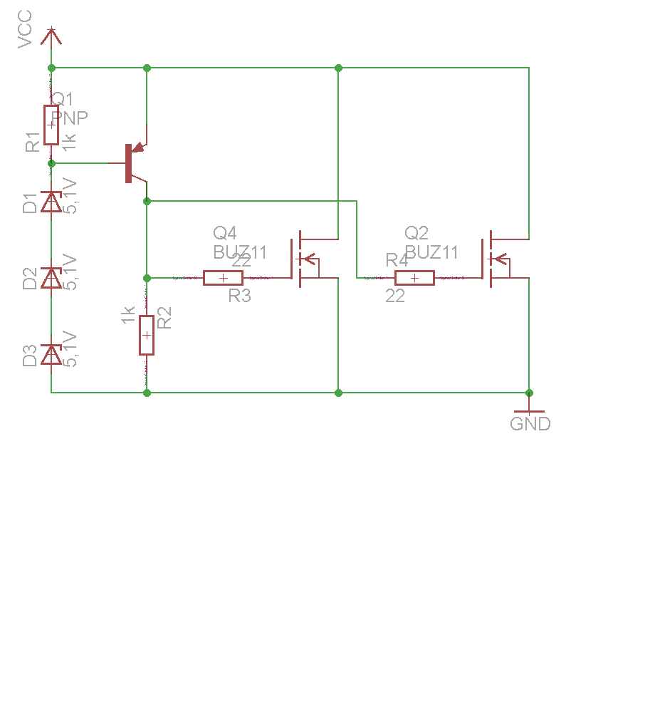

ich hätte nur eine frage, hab auch die schaltung hochgeladen....was
hälst du davon wenn ich einen zweiten Mosfet dazuschalte und die Kühlung
besser  verteilen?? dann würde sich das auch nach deiner Rechnung
ausgehen können un bräuchte nicht so große kühlkörper. siehe Anhang
danke nochmal
LG Thomas
Aha, eine 16V-Hochleistungs-Z-Diode. Lass mal die Gate-Widerstände weg
und schalte in die Source-Leitungen Widerstände, an denen ein paar Volt
abfallen.
> was hälst du davon wenn ich einen zweiten Mosfet dazuschalte
> und die Kühlung besser  verteilen??
Dann braucht man Stromverteilungswiderstände an denen eine erhebliche
Spannung abfällt (so 4V bei Nennstrom)
denn wenn man MOSFETs direkt parallel schaltet, verteilt sich der Strom
nicht gleichmässig.
