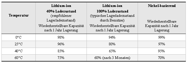

Na, zumindest meine LiIon (LiPo) bei häufiger Benutzung (nicht nur
gelagert) bei ~22°C Durchschnitt und Vollladung nach jedem Flugtag haben
nach 3 Jahren in etwa 50-60% der Ursprungskapzität
(C=0.8*0.8*0.8=0.512).
Das paßt zumindest für diesen einen Tabellenpunkt.
Gast #3352100
Julian Baugatz schrieb:
> In der Tabelle geht es vor allem um die Lagerung, also Alterung ohne
> Benutzung.
> Im Modellbau gelten diese Werte wahrscheinlich nicht, da dort die Akkus
> extrem belastet werden und dadurch schneller altern.
Welchen Sinn haben dann Akkus - wenn sie nicht als Dekostücke in der
Vitrine stehen? (schon klar, daß sie so vergleichbar werden)
Vielleicht meint "testtest" aber auch solch Dekorationsakkus?
#3352238
Egal ob Lagerung oder Gebrauch, der Zustand Dauervoll läst die Chemie
schneller Altern und führt zum schnellen Kapazitätsverlust. Ich rede
hier vom Fassungsvermögen und nicht von der aktuellen Ladung. Darum
altern Beispielsweise Laptopakkus so schnell, die dauergeladen, also
Dauervoll, am Netzteil betrieben werden. Die erhöhte Umgebungstemperatur
im Laptop macht es noch schlimmer.
Die Gesamtdauer von hohem Ladezustand plus hohe Temperatur ist ein
wesentlicher Faktor. Beides ist für sich schon bedeutend, aber in
Kombination verstärken sich die negativen Effekte.
Darum hat man in Industrieanwendungen in denen die Akkus als Backup in
der Schaltung dauerhaft verbaut an der Spannung hängen die Spannnung auf
die Größenordnung um die 3,9 Volt ausgelegt. Da liegt ungefähr die
empfohlene Teilladung für die Lagerung. Diese Anwendung unterscheidet
sich ja auch nicht so sehr von einer reinen Lagerung. Ich schreibe
ungefähr, weil Spannung und Ladegrad (Kapazität) sich nicht so einfach
ineinander umrechnen lassen.
Man hat dann in dem Moment nicht die maximale Ladung zur verfügung, aber
die Kapazität nimmt nicht so shnell ab. Man hat dann nach einiger Zeit
mit einer Teilladung bei 3,9 V mit erhöhter Kapazität mehr Nutzen als
mit einer Volladung einer durch vorzeige Alterung reduzierte Kapazität.
