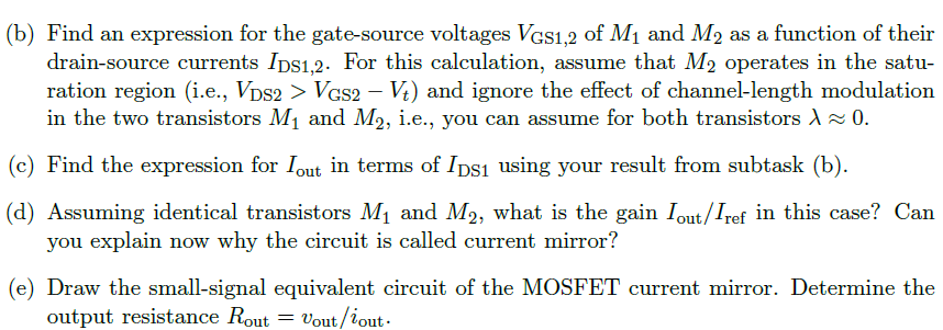

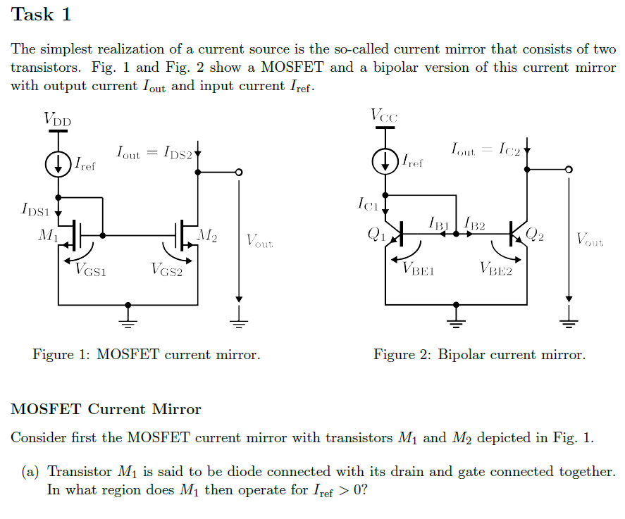

ich verstehe bei dieser Aufgabe (b.)) nicht, wie ich eine zweite
Gleichung
für meine Treshold Spannung bekomme.
Es gilt ja folgendes:
Mit
Nun wenn ich annehmen kann, das
 bekomme ich schnell eine Lösung, dann gilt:
Oder muss ich U_{th} gar nicht mehr bestimmen? Reicht es vielleicht
einfach anzugeben:
Das Problem ist dann, ich kann mein Iout nicht so einfach angeben wie es
wahrscheinlich nach Aufgabe d sein sollte
Gruss

Wie der Name Stromspiegel sagt ist es das Ziel einen Strom hochgenau zu
spiegeln oder ein Verhältnis davon. Antwort c = 1.
I_{out} = I_{DS2} = I_{DS1} \cdot \frac{\beta_{1}}{\beta_{2}}
Nun solltest du gleiche Transistorlängen wählen und über die
Weitenverhältnisse das Stromspiegelverhältnis einstellen.
\beta = K_{n,p} \cdot \mu_{ox} \cdot \frac{W}{L}
mit L = const.
I_{out} = I_{DS2} = I_{DS1} \cdot \frac{W_{1}}{W_{2}}
Ausgangswiderstand \frac{1}{y_{22}} = R_{0}
-> Eingang kurzschließen und Ausgangswiderstand berechnen.
