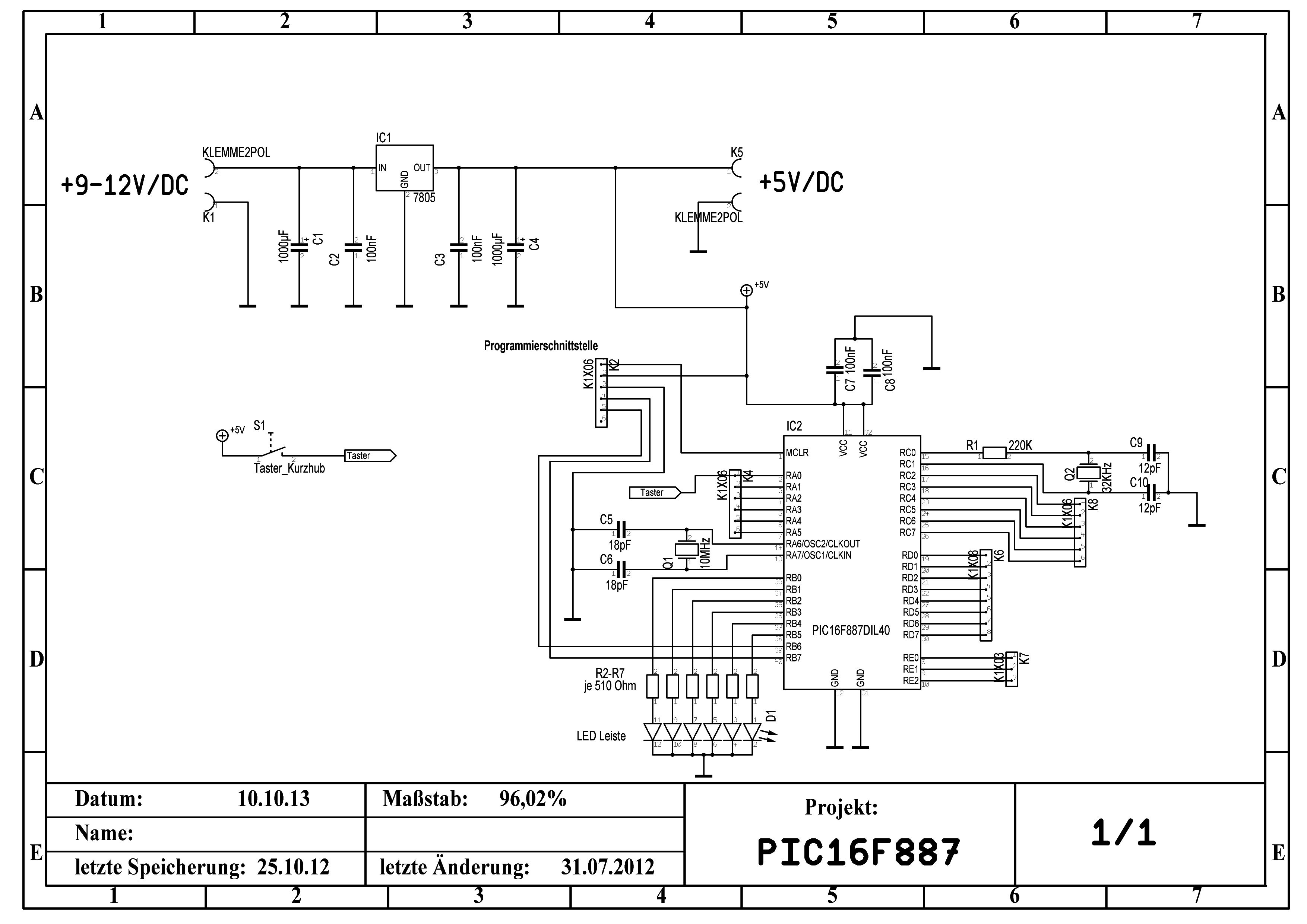

ich, kleiner Anfänger, habe folgendes Problem.
Egal ob ich ein Lauflicht, Blinklicht oder einfach eine LED einschalten
will, das Programm im 16F887 läuft sofort los, ohne auf die Taster zu
achten. Wenn ich die Programme in ein anderen PIC versuche (z.b 16F627A
oder 16F84A) oder über die Simulation von MPLAB funktionieren sie ohne
Probleme.
Programmer: PICkit2
Versuchsplatine: (siehe Anhang)

Könnte das Problem an der Config liegen?
***lg Pielo***

von Chris B. (dekatz)
Damit:
MOVLW   B'00000010'   ;alle als Inputs
  MOVWF   TRISA
ist der Taster an RA0 aber wirkungslos.
Und MCLR würde ich über 10kOhm an +5V legen. Solange der Programmer
dranhängt magd a sja funkteonieren, aber ohne hängt MCLR in der Luft mit
undefinierten, zufälligen Pegel!
von Dani (Gast)
Du hast den Taster an RA0, der Code ist fragt aber RA1 ab. Und ich würde
dem Taster noch einen Pulldown Widerstand spendieren.
Richtig:
BANKSEL TRISA
MOVLW   B'00000001'   ;alle als Inputs
MOVWF   TRISA
BANKSEL PORTA       ; Falls die Richtige Bank noch nicht ausgewählt
ist...
BTFSS PORTA,0       ; PRÜFEN OB SW1 GEDRÜCKT;
von Robert M. (pielo)
Danke für die schnelle Antwort,
leider funktioniert es mit LVP_ON und MCLR über 10k auf 5V auch nicht.
Während das Programm läuft kann ich es jederzeit über den Taster
ausschalten, sobald ich ihn loslasse fängt das Programm wieder von
alleine an.
Der Taster ist an RA0, hab ich mich durch das ganze hin und her
Probieren warscheinlich verschrieben.
***lg Pielo***
von Dani (Gast)
Wenn der Taste auf + schaltet, muss in Code btfsc PORTA,0 stehen. Der
Taster ist nicht gedrückt --> RA0 ist auf low --> der PIC überspringt
das CALL LED…
Und wichtig: Den Pulldown Widerstand an RA0 nicht vergessen.
Das Zauberwort = PULLDOWN WIDERSTAND
DANKE, darauf wäre ich nie gekommen!!!!
***lg Pielo***
