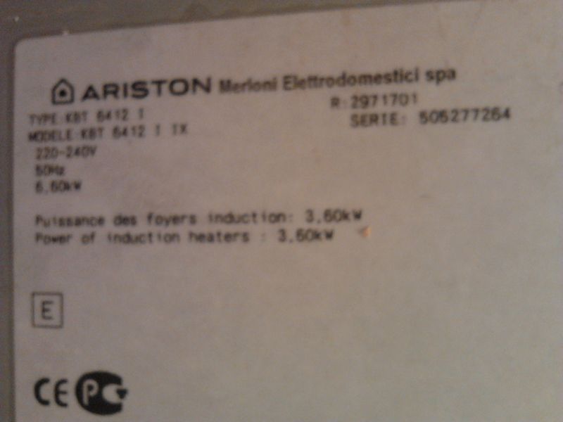

Ich habe vor einigen Jahren ein Ariston Induktionskochfeld KBT 6412/6422
(auf der Anleitung stehen beide Nummern, auf der Platte (Oberseite)
leider nicht) von zum Geburtstag bekommen und erst kürzlich in Betrieb
genommen.

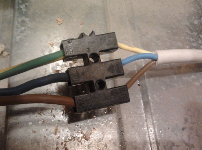

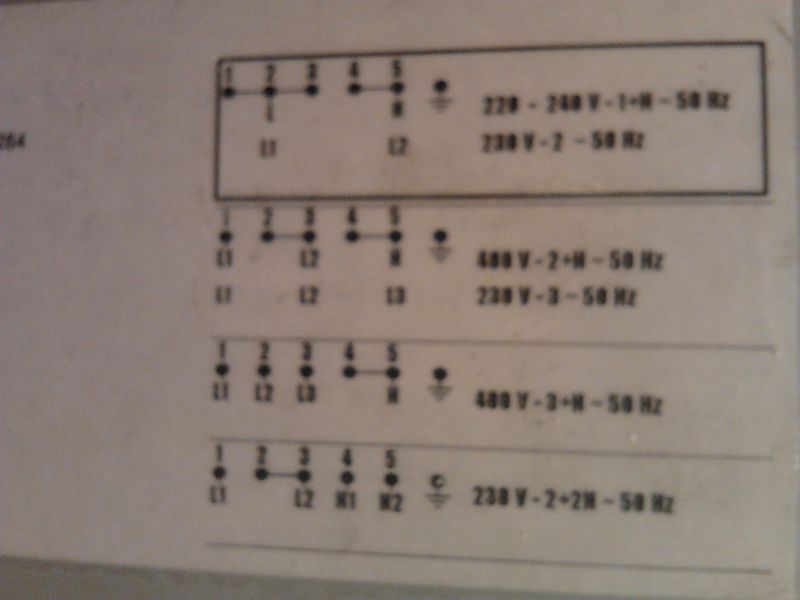

Da ich elektrisch kaum bewandert bin, ist mir nur eine Sache noch
aufgefallen, nämlich dass der Kabelquerschnitt der Kabel die von der
Induktionsplatte weggehen bei weitem stärker sind, als die die
hinführen, also die wo die alte Platte angeschlossen war. Meine Frage
ist daher, ob das der Grund sein könnte bzw. wie ich feststellen kann,
ob das der Grund ist, und was ich noch versuchen kann um festzustellen,
an was es liegt?
Ach ja, es ist eine Altbauwohnung und dementsprechend sind ziemlich alte
Stromleitungen vorhanden, also auch was den Querschnitt betrifft, falls
das hilft.
Freue mich über jede weiterführende Antwort
Gast #3356143
Über diese eine Lüsterklemme werden 4 Kochplatten betrieben? 2
Indunktion 2 Normale?
Das dürfte zuviel für einen Stromkreis sein. Wobei ich von einer Altbau
absicherung von 10A ausgehe.
Aber auch Überlast der Leitung dürfte dieses Verhalten nicht erklären.
Die Leitung die du angezapft hast kommt auch aus der Wand? oder aus dem
Backofen ?
Gast #3356196
Ja, es gehen ja nur diese 3 Kabel von der Induktionsplatte weg wie am
Bild, also alle 4 Kocjplatten werden damit betrieben. Die vorherige
4er-Kochplatte (Metall) war ja auch an diesem Stromkreis angehängt.
Der E-Herd hat einen eigenen FI wo eben Kochplatte und Bockofen dran
hängen und ist mit 12A gesichert - habe es eben getestet, also FI
runter, dann geht beides nicht. Es sind jedoch 2 getrennte Kabel, also
Kochplatte hängt nicht am Herd.

Auch wenn die Zuleitung etwas dünn erscheinen mag und eine
12A-Absicherung unerwartet wenig für einen Elektroherd ist -- das kann
nicht der Grund für das geschilderte Verhalten sein.
Das Induktionskochfeld alleine hat eine Anschlussleistung von 3.6 kW und
braucht daher eine 16A-Sicherung (bei Einphasen-Betrieb, was das
Anschlusskabel auch impliziert).
