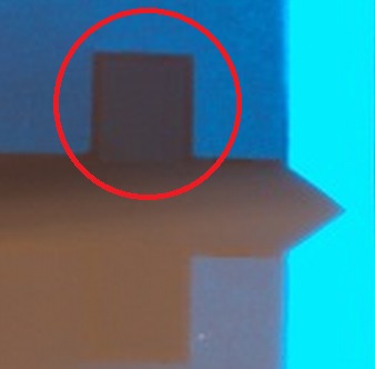

Hallo
habe mal kurz heute Abend eine 10cm - 15cm große 7 Segmentanzeige
entworfen! Das kostenlose DesignSpark finde ich für meinen 3D Drucker
klasse. Evt. kann es ja jemand mal gebrauchen. Die Idee fand ich nicht
schlecht.

Sieht schon nicht schlecht aus.
Aber kann es sein das die Kammern neben den Befestigungslöchern
durchschimmern?
Siehe Bild.
Wie wäre es die mittlere Kammer komplett zu füllen? Ein Loch zu bohren
egal wo in der Kammer ist ja dann das kleinste Problem.
Ist noch ein kleiner Spalt am Auslass zur weiterverkabelung zur nächsten
Ziffer vorhanden?
Welches "Deckglas" und "Strip" hast du verwendet?
Gruss Chris
Gast #3356384
Die Kammer ist für ein +
Dieses sieht man nicht mehr, wenn das Segment mi Harz ausgefüllt wurde.
Drucken dauert sonst zu lange. Ich habe hier noch ein CO 2  Laser und
werde es mal mit einer 6mm Spanplatte versuchen.
