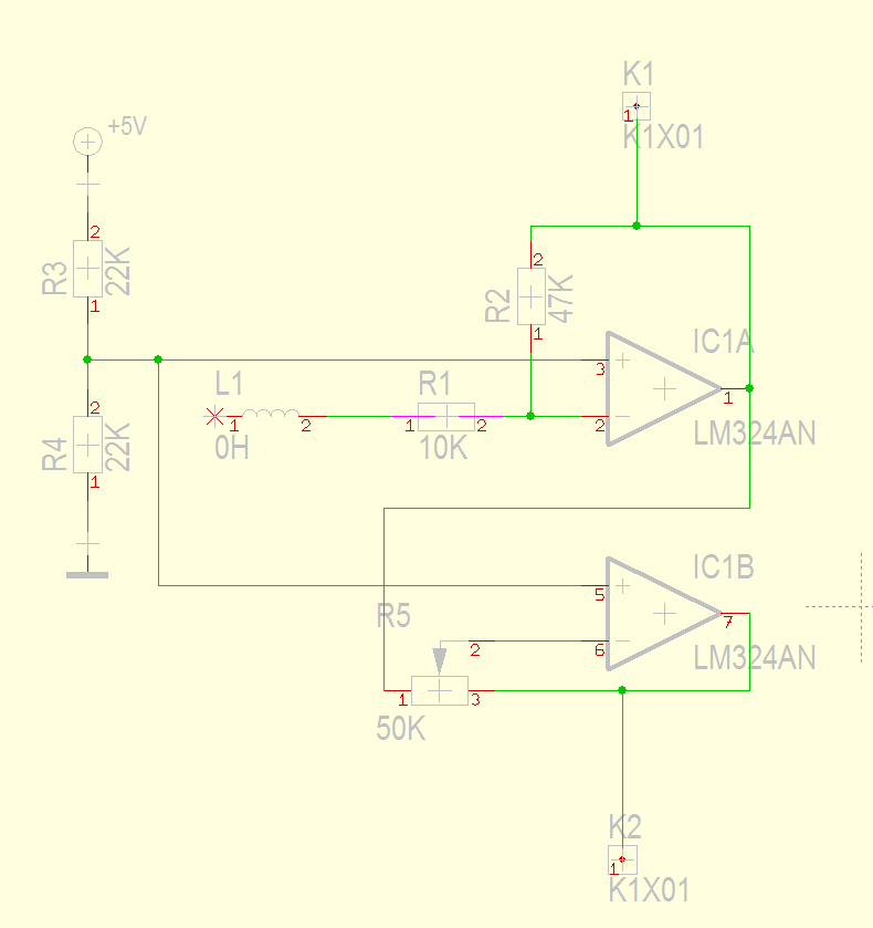

Hallo Leute,
ich möchte ein niederfrequentes (ca 5KHz) Signal, was ich über eine
Spule per Induktion empfange, verstärken. Ich habe einen LM324AN ,sowie
5V aus einer Batterie.
Nun möchte ich in zwei Stufen verstärken. Da ich über die invertierenden
Eingänge gehen möchte, habe ich die nichtinvertierenden Eingänge mit
einem Spannungsteiler auf die halbe Betriebsspannung gesetzt.
An K1 möchte ich das Signal in der ca 5 fachen Verstärkung abgreifen
(nur fürs Oszi) an K2 möchte ich dann die einstellbare Verstärkung von
IC1 B abgreifen. Danach sollte später noch ein Schmidttrigger kommen.
Es kommt nu nix raus. ;-((
Vorher hatte ich die nichtinvertierenden Eingänge auf GND gesetzt und
mich gewundert, dass man bei single supply nicht so ohne Weiteres
invertieren kann.
Durchs Forum kam ich dann auf die Lösung mit der halben
Betriebsspannung.
Entstörkondensatoren sollen später dazu kommen.
Kann mir jemand einen Tipp geben, warum diese Schaltung gar nichts
macht?
Vielen Dank!
#3356487
Pin 2 von L1 liegt auf dem Arbeitspotential, gegeben durch R3/R4.
Wo hast Du aber Pin 1 von L1 angeschlossen? Was bedeutet das Kreuz?
Was auch immer, schalte Pin1 von L1 auf GND und schalte zwischen Pin 2
von L1 und R1 unbedingt einen Kondensator. Dann funktioniert es.
Überlege Dir, warum es dann funktioniert...
Beachten musst Du, dass die Grenzfrequenz des passiven HP-Filter,
bestehend aus R1 und diesem genannten Kondensator, sehr viel
niederfrequenter ist als die von Dir genannten 5 kHz. Dieser Kondi darf
auch ein Elko sein.
Gruss
Thomas
Gast #3356492
Oups,
L1 hängt einmal über R1 am invertierenden Eingan, den anderen Pin habe
ich auf GND gelegt, hatte ich vergessen einzutragen.
@thom45
ich verstehe nicht, wieso PIn 1 am Arbeitspotential liegt, das liegt
doch von Spannungsteiler aus am + Eingang.
Warum es mit Kondi gehen soll ist mir unklar, da es vorher bei
Bezugspunkt GND ohne jeden Kondi ging. Ist aber kein Problem es zu
probieren.......
Gruss
Thomas

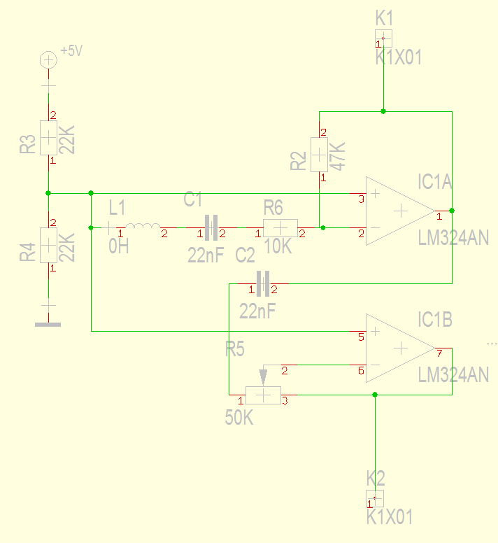

Gast #3356816
So,
nach dem Einbau der Kondensatoren begann die Schaltung das Signal zu
verarbeiten.
@thom45 : ich denke, dass ich damit die DC-Anteile rausgenommen habe.
@lupin : Das Umklemmen der Spule von GND auf die virtuelle Masse brachte
eine weitere Verbesserung.
Vielen Dank für Eure Hilfe !
Nun versuche ich noch einen Schmidt-Trigger hinten
dranzusetzen..........
Thomas
#3356975
Thomas schrieb:
> Oups,
> @thom45
Weil im Zustand der Gegenkopplung die Spannung zwischen den beiden
Opampeingängen 0 V beträgt. Deshalb hat der invertierende Eingang die
selbe DC-Spannung wie der nichtinvertierende. Man bezeichnet diese
Spannung auch virtuell.
Zu dieser Sache empfehle ich Dir dringend die Opamp-Grundlagen zu
studieren.
Nein das kann so nicht stimmen, weil dadurch IC:A1 in die Sättigung
getrieben wird. Dies kommt dadurch zustande, weil zwischen den beiden
Opampeingängen ein Spannungswert aufgezwungen, der gar nie sein darf.
Ein Kondensator wie beschrieben, dient der sogenannten DC-Entopplung.
D.h. er sorgt dafür, dass der Opamp richtig arbeiten kann mit der
notwendigen Eigenschaft als nichtinv. Verstärker.
> probieren.......
Mein Vorschlag wäre es die Grundlagen zu den Opamps seriös zu studieren.
Diese Empfehlung ist keineswegs ein Widerspruch zum Expermimentieren.
Nicht entweder oder, sowohl als auch gilt.
Ich wünsche Dir weiterhin viel Erfolg.
Gruss
Thomas

Gast #3357608
Thomas schrieb:
> So,
> verarbeiten.
Parallel zu R4 ist auf jeden Fall noch ein C erforderlich. Dein
virtueller GND hat sonst 11kΩ Innenwiderstand, auch für AC. Zumindest
für AC sollte er deutlich kleiner sein.
Dann ist C1 nicht notwendig.
R5 ist unglücklich, weil du hier die Verstärkung bis auf ∞ einstellen
kannst. Auch das geht nicht gut. Also: zwischen R5 und C2 einen
Widerstand einbringen, der die maximale Verstärkung von IC1B bestimmt.
Wenn du eine endliche, große Verstärkung einstellst (Poti eingestellt
auf 1k/49k), dann ist C2 zu klein gewählt. Das führt zu einem deutlichen
Hochpassverhalten - ich weiß allerdings nicht, wie weit nach unten du
noch verstärken möchtest. C2 sollte man lassen wegen der Offsetspannung
von IC1A und der hohen Verstärkung von IC1B.
Beachte auch, dass der LM324 am Ausgang nur bis VCC-1.5V kommt (worst
case). Da wäre es vielleicht geschickter, den virtuellen GND auf
(5V-1.5V)/2 zu legen, um einen größeren Aussteuerbereich zu erhalten.
Gast #3358779
@thom45,
danke für den Literatur Tipp! Gute Seite!
@ HildeK
das mit der unendlichen Verstärkung war nicht mein Ziel, sondern
lediglich die Verstellbarkeit der Verstärkung zum "rumspielen" und
messen.
Vielen Dank für Deine Hinweise.
