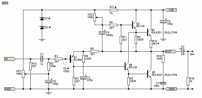

Hallo Leute,
ich plane gerade diesen Schaltplan (Siehe Bild) in die Tat umzusetzen.
Das ist ein Class A Kopfhörerverstärker. Da das Projekt eigentlich eher
in ein kompaktes Gehäuse passen soll, bin ich bei der vorgeschlagenen
Dimensionierung des Netztrafos etwas verunsichert. Immerhin handelt es
sich ja nur um einen Kopfhörerverstärker.
Auf der Seite http://sound.westhost.com/project70.htm wird
vorgeschlagen, mindestens einen 50VA Trafo (empfohlen 100VA) +/- 25V zu
verwenden. Das Ding als Ringkern würde schon einen Kilo wiegen. Liegt
das an der Class-A Schaltung? Ein iPod ist doch auch wintzig und treibt
einen Kopfhörer an.
Mir ist klar, dass ich von der Platine zwei benötige für einen Stereo
Verstärker.
Ich habe vor, 63 Ohm Kopfhörer daran zu verwenden:
http://www.thomann.de/de/sony_mdr7506_kopfhoerer.htm
Meine zweite Frage: Für welche Spannung muss C4 ausgelegt sein? Da die
Schaltung nicht so riesig werden soll, möchte ich da wenn möglich nicht
so einen Klopper haben.
Liebe Grüße,
AHSD.
Bei Class A muss durch beide Endtransistoren ein Ruhestrom fließen,
daher der permanent erhöhte Strombedarf der Schaltung. Die
batteriebetriebenen Player werden sicher nicht in Class A arbeiten, eher
AB,B oder Class D.
C4 wird maximal auf die Spannung über den Z-Dioden aufgeladen, daher
kann er mit Uz +20% dimensioniert werden.

Der Kopfhörerverstärker zieht 330mA bei 30V, also 10 Watt (für 0.186
Watt am Kopfhörer) und das Netzteil mit seinem 10 Ohm Widerstand und
Bürckengleichrichter weitere 5 Watt. In Stereo macht das 28 Watt, wofür
ein 28 VA Trafo nicht ganz reicht, weil der Crest-Faktor schlechter ist.
So um 35 VA sind aber genug, also 25V/1.4A oder 24V/1.5A. 50VA oder
100VA sind aber deutlich übertrieben, aber so sind sie, die audiophilen
Esoteriker.
Für die 0.2% THD tut es übrigens ein simpler TS922 an 5V besser. Aber
Audioesoterikern kann man mit Fakten nicht kommen.

Eine Sache ist mir noch nicht klar:
"The output resistors (120 Ohm) should be rated for at least 2 Watts - a
pair of 220 ohm 1W resistors in parallel will do just fine (the absolute
value is not critical)."
Dieser Ausgangswiderstand ist im Schaltplan nicht zu sehen, muss ich den
parallel oder in Reihe mit dem Ausgang schalten?
Und zu guter letzt:
Könnt ihr mir bei der Lautstärkeregelung helfen? In der Beschreibung
steht, dass die Verstärkung über das Verhältnis von R4 und R9 geregelt
wird. Wie bekomme ich das jetzt variabel mit einem Poti hin?

Die Lautstärke regelst du doch mit dem VR1 am Eingang. Man baut
Endstufen üblicherweise mit konstanter Verstärkung und verändert das
Eingangssignal.

Das ist kein A-Verstärker, sondern eine klassische AB-Gegentaktendstufe.
Das Design ist schon sehr alt und stammt noch aus der Zeit, als es
schwer war, komplementäre Leistungstransistoren herzustellen.
Der Klirrfaktor ist gegenüber modernen Komplementärschaltungen deutlich
schlechter.
Die hier gezeigte Schaltung hat allerdings keinerlei
Arbeitspunkstabilisierung, sie ändert den Arbeitspunkt stark mit der
Temperatur. Die früher verwendeten Schaltungen enthielten noch
Thermistoren oder Dioden zur Stabilisierung.
Das Merkmal einer A-Endstufe ist, daß der maximale Ausgangsstrom dem
Ruhestrom entspricht. Alles andere sind B- oder AB-Endstufen.
Eine A-Endstufe besteht z.B. aus einem Transistor unten und einer
Konstantstromquelle oben. D.h. eine A-Endstufe hat immer nur ein aktives
Glied. Statt der Konstantstromquelle geht auch eine Drossel oder ein
Transformator (wie bei der klassischen Röhrenendstufe).
Die Schaltung ist auch kein Kopfhörerverstärker, sondern eine
ausgewachsene Lautsprecherendstufe.

Die Schaltung ist mit kanonen auf Spatzen geschossen. Für Kopfhörer
genügt sogar ein potenter OPAMP. Stichwort zum Googeln: CMOY
Der ist ordentlich bestückt schon so gut daß die Luft nach oben sehr
dünn wird.
Je genauer ich mir die obige Schaltung ansehe, umso mehr gruselts mich.
Q3,Q4,Q5 ist die klassische TTL-Gatter Ausgangsstufe, gut für digital,
aber völlig ungeeignet für analog. Klirrfaktor läßt grüßen.
C von Q4 an E von Q2. Da kann sich Q4 abquälen, wie er will, gegen den
Emitterfolger kommt er nicht an. Man könnte C von Q4 also genausogut an
+35V legen.
An R7 wird eine Spannung eingestellt als Arbeitspunkt. Dahinter kommen
Q2,Q3 als Darlington, also mit einer Drift von -4mV/°C auf ne Last von
0,1R (R13). Damit driftet der Arbeitspunkt mit satten 40mA/°C, na super.
Wir drehen den Verstärker jetzt mal auf, der Kühlkörper erwärmt sich von
20°C auf 60°C und wir haben einen Anstieg der Ruheleistung um 56W!
Die Schaltung verglüht definitiv eher früher als später.
Ich vermute mal, die Schaltung hat ein hauptberuflicher Tischler
entwickelt. Mit Elektronik steht er jedenfalls auf Kriegsfuß.

Eine A-Endstufe kann sehr wohl auch als Gegentaktendstufe aufgebaut
sein.
Eine Klas A-B Endstufe arbeitet bei kleinen Leistungen, also bei dem der
Spitzenstrom kleiner als der Ruhestrom ist, auch im A Betrieb. Erst bei
höhere Aussteuerung geht die Endstufe in den B Betrieb über.
Mann kann bei einer klassischen Gegentaktendstufe den Ruhestrom einfach
so hoch einstellen, das er immer höher ist, als der Spitzenstrom bei
Vollaussteuerung. Allerdings wird dabei sehr viel Leistung in Wärme
umgesetzt. Man braucht dann entsprechend gute Kühlung und eine
Ruhestromstabilisierung, welches auch dann termisch nicht wegläuft.
In Highend Hifi Endstufen wird das mitunter auch heute noch so gemacht,
um ganz sicher Übernahmeverzerrungen ausschließen zu können.
Bei Endstufen im A-B oder gar B Betrieb ist eine Gegentaktendstufe sogar
zwingend notwendig, weil sonst die eine Halbwelle fehlt.
Ralph Berres
Das soll wohl eine aktive Last (Stromquelle) für Q5 sein, die durch Q4
im Gegentakt zu Q5 etwas moduliert wird, um mit weniger Leistung
auszukommen. Allerdings wird um Q3 abzuregeln Q2 stärker belastet.
Ja, und damit der Arbeitspunkt nicht so driftet, wird das durch eine
noch stärkere Temperaturdrift durch Q4 und Q5 mehr als "kompensiert",
weil dort ja nichtmal eine kleine Stromgegenkopplung (wie mit R13)
Ja, die Schaltung ist wirklich ganz übler dilettantischer Müll.

ArnoR schrieb:
> Allerdings würde ich eine Gegentakt-A-Schaltung wegen der geringeren
> Verzerrungen bevorzugen.
Umgekehrt!
Eine Gegentaktschaltung ist immer schlechter, als eine Eintaktschaltung,
da die Zweige nie 100% gleich sind.
Willst Du das Beste vom Besten, nimm eine Eintaktschaltung mit
Konstantstromquelle als Last. Besser geht nicht.
Obendrein hast Du einen super stabilen Arbeitspunkt (sehr geringe
Temperaturdrift).
> Umgekehrt!
Da irrst du dich. Der Sinn der Gegentaktschaltung ist es, die
Nichtlinearität der einen Seite durch die entgegengesetzte
Nichtlinearität der anderen Seite zu kompensieren.
Auch wenn die Zweige nicht genau entgegengesetzt gleich sind, ist die
Gegentaktschaltung linearer als nur eine Seite allein, es ist dann nur
eine nicht vollkommene Kompensation.
Das ist ja absolut lächerlich. Schau mal auf die Seiten von Nelson Pass
dem "Class A-Papst". Der baut am liebsten Eintakt-A-Schaltungen und die
klirren mit 0,1...>1%. Mit einer Gegentaktschaltung erreicht man Faktor
100 weniger, ohne dass die Intermodulationsverzerrungen ansteigen, also
ohne extreme Gegenkopplung.
Nur weil ein einzelner schlechte Eintaktschaltungen baut, ist das kein
Beweis, daß Gegentakt besser ist.
Bau mal eine Gegentaktschaltung auf und messe oder simuliere sie.
Und dann ersetze den oberen Transistor durch eine Konstantstromquelle
und messe nochmal. Die 2.Messung ist auf keinen Fall schlechter.
In Präzisionsanwendungen sieht man manchmal am OPV-Ausgang einen
Ziehwiderstand gegen +UB.
Der Sinn besteht darin, die obere Stufe abzuschalten und den OPV damit
in den Eintaktbetrieb zu setzen, um noch bessere Linearität zu erhalten.
Hab ich bereits getan, daher auch meine Angabe "Faktor 100 besser".
Das hatte ich auch so nicht verwendet. Die Erklärung steht weiter oben.
Jetzt bringst du aber was durcheinander. OPVs enthalten Gegentakt AB-
oder B-Endstufen. Um die Übernahmeverzerrungen zu vermeiden, zwingt man
den OPV-Ausgang so in den A-Betrieb.
Wir reden hier aber von Gegentakt-A-Schaltungen.
> Dann zeig mal bitte den Schaltplan.
Das hatte ich eigentlich nicht vor, jedenfalls nicht öffentlich. Ich hab
doch eine Erklärung gegeben, warum die Gegentaktschaltung besser ist,
wieso erklärst du nicht mal plausibel weshalb das nicht stimmen sollte.
Überhaupt sind auch andere Bemerkungen falsch:
> Temperaturdrift).
Die Temperaturdrift ist da sogar ein großes Problem, weil zwar die KStQ
eine vernachlässigbare Drift hat, das aktive Element (Transistor) aber
nicht. Der sehr große dynamische Arbeitswiderstand führt daher bei
kleinsten temperaturbedingten Stromänderungen im Transistor zu großen
Spannungsdriften.
Hab ich jetzt mal eben mit meiner besten Version gemacht (in der
Simulation). Gleicher Arbeitspunktstrom, gleiche Betriebsspannung,
gleiches Eingangssignal, gleiche Last, usw..
Gegentakt-A: K=0,00095%
Eintakt-A:   K=0,029%
Also Faktor 30 schlechter.
