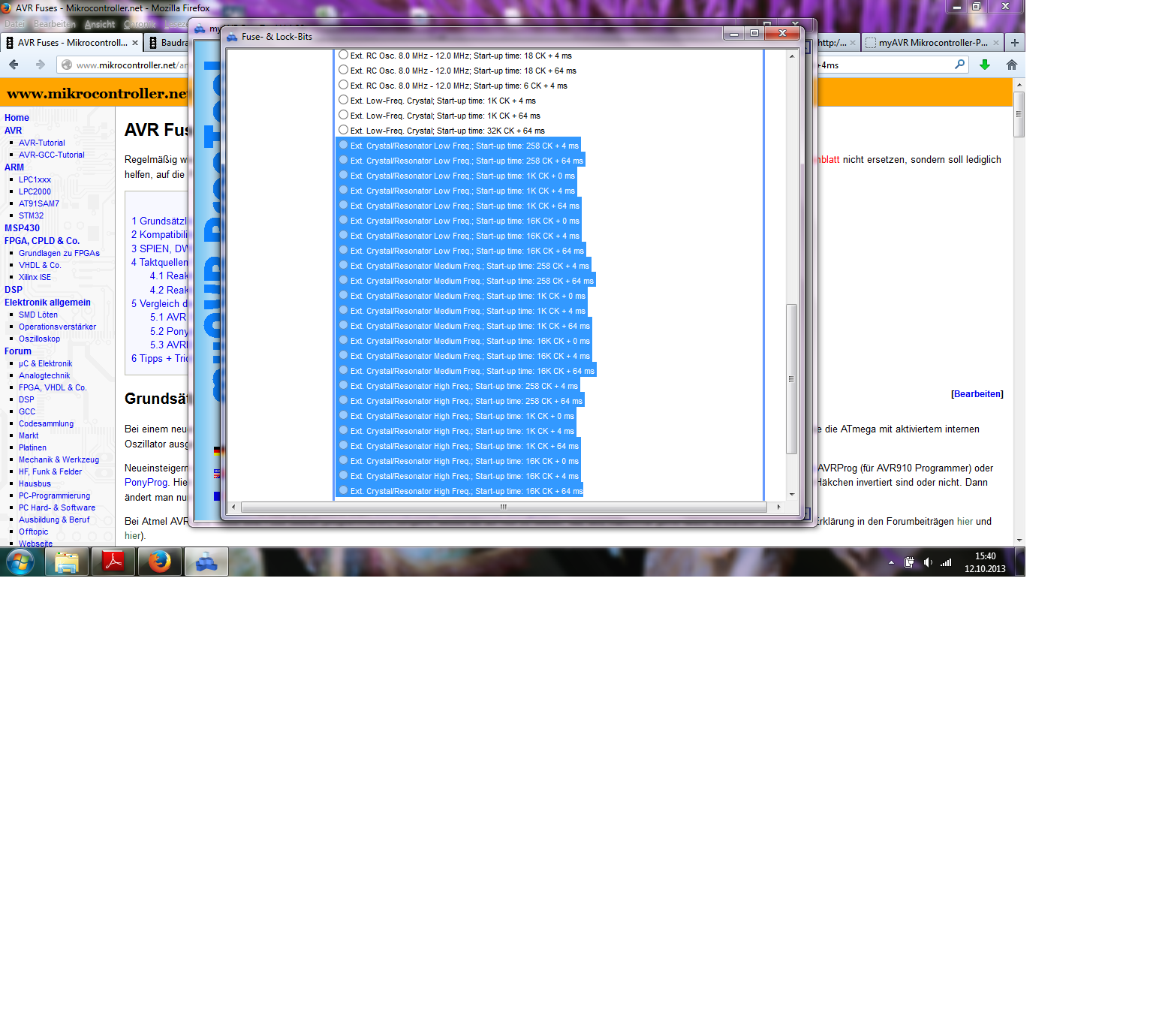

ich versuche einen externen Quarz 8 mhz an einen Atmega32 anzuschließen.
Leider habe ich keine Erfahrung und die Einstellungen im AVR-ProgTool
verwirren mich ein wenig.
Meine Frage wäre, was bedeutet bespielsweise die Einstellungsendung 1K
CK + Oms (siehe Anhang/Bild)? Oder was wäre die richtige/optimale
Einstellung?
Vielen Dank schonmal...
Christian
Hi
Datenblatt Table 5 und Figure 16/17
>Oder was wäre die richtige/optimale Einstellung?
65k CK + 65 ms
MfG Spess
Habe jetzt die Einstellung 16K CK + 64ms gewählt und den 8 mhz Quarz
über xtal1 und xtal2 mit zwei Kondensatoren angeschlossen. Hat super
funktioniert.
