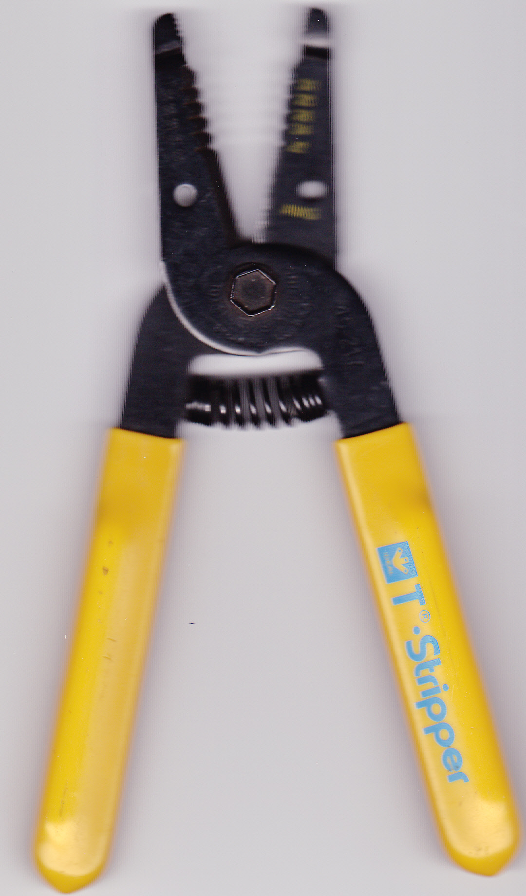

einfach nach T-Stripper suchen bei Bürklin 15€ bei Amazon 11$ usw. https://www.buerklin.com/default.asp?event=ShowArtikel%2805L8286%29&l=d

Danke allen für die rege Beteiligung an diesem Thread. :) Sollte ich je auch mit der Superduper-Knipex-Zange zu blöd sein, wird es entweder der T-Stripper oder der Präzisionsabisolierer von Reichelt. :P Gruß Chris
