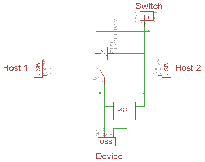

Hallo Forum,
ich versuche grad einen USB Stick von zwei getrennten Hosts aus
auszulesen. Dabei soll Host 1 normalerweise Zugriff haben, und Host 2
auf Anforderung den Zugriff auf den Stick erlangen. Die USB Signal
Umschaltung stellt schon kein Problem mehr dar - dafür gibt es genug
Spezial Ics - aber wie sieht es mit der Spannungsversorgung aus?
Wenn Host 2 Zugriff auf den Stick triggert, so muss der Stick
Spannungsmäßig von Host 1 getrennt und an Host 2 geschaltet werden. Die
Umschaltlogik für das USB Signal wird dann auch von dort versorgt. Das
muss natürlich auch klappen, wenn Host 1 ausgeschaltet ist. Auch kann es
vorkommen, dass Host 2 ausgeschaltet ist - trotzdem muss Host 1 Zugriff
auf das Device haben.
Ich habe mal eine Prinzipschaltung mit einem Relais angehängt. Das
sollte so eigentlich auch funktionieren - aber Relais geht nicht - nicht
sicher genug und viel zu groß. Der Umschaltpegel ist auch nur 3.3V und
max 4mA. Somit wäre es toll, diese Wechselschaltung mit Halbleitern
hinzubekommen.
Ich habe nun schon ein bisschen mit Mosfets probiert - aber hier kommt
mir immer die Body-Diode in die Quere, die einen inversen Strom in die
Richtung des abgeklemmten Hosts erlauben würde. Eine zusätzliche Serien
Shottky Diode in Sperrichtung würde sicherlich die USB Spannung für das
Device unter die zulässige 4,75V drücken.
Könnt Ihr mir einen Tipp geben, wie das mit Halbleitern hinzubekommen
wäre? Muss alles natürlich sehr klein sein - soll in den USB-Stick mit
integriert werden. Der bekommt dann halt zwei Anschlüsse...
Danke und Gruss
  Mario
@Sean
ja ich habe nochmal nachgelesen - USB 2.0 erlaubt bei low power devices
(bis 100mA) sogar eine Spannung von 4.4V. Damit sollte es ja sogar eine
Silizium Diode tun - und in der Tat funktioniert - hätt ich nicht
gedacht! Aber schön find ich es trotzdem nicht.
Gibt es denn keine andere Möglichkeit ohne Spannungsverlust - z.B. mit
kleinen Solid State Relais - oder zwei antivalent geschaltete Mosfets in
Reihe? Hab sowas schon mal bei LiIon Balancer Chips gesehen...
Naja - mein Prototyp wird erstmal mit zwei Schottky Dioden in Reihe zu
den Power Mosfets auskommen und ich probiere mal mehrere USB Sticks -
und auch USB-Smart-Card Reader aus...
