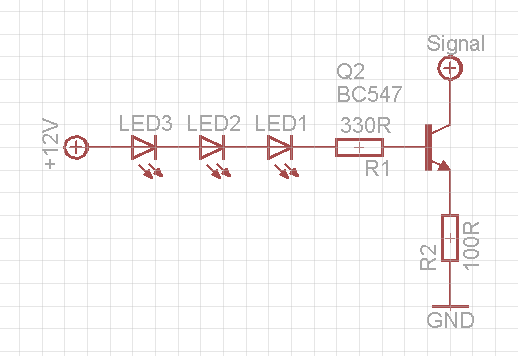

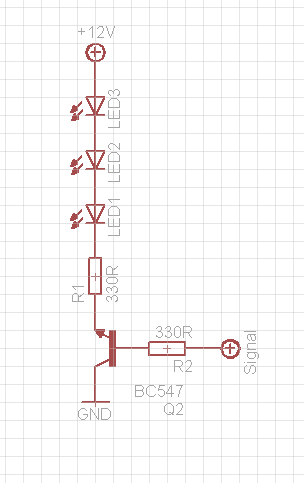

Es gibt mal wieder ein Problem mit meinem Vu-Meter-Turm.
Nachdem das Vu-Meter als solches nun läuft, geht es mit den LEDs weiter.
Für jede der neunzehn Pexiglasplatten habe ich drei Stück vorgesehen.
Diese wollte ich mit der Schaltung im Anhang ansteuern. Nur habe ich
nicht bedacht dass der 3915 und 16 ja nur gegen Masse durchschalten und
man somit kein "echtes" Ausgangssignal in Form einer positiven Spannung
an  den Pins hat.

Die dort gezeigte Schaltung verwendet einen PNP-Transistor. Mit meinem
NPN-BC547C funktioniert sie also nicht (habe es ausprobiert :-))
Aber ich habe momentan keine PNPs in der Menge da und würde nur ungern
welche bestellen (warten).
Gibt es also eine Möglichkeit, einen BC547 an einem LM3915/16
anzusteuern?

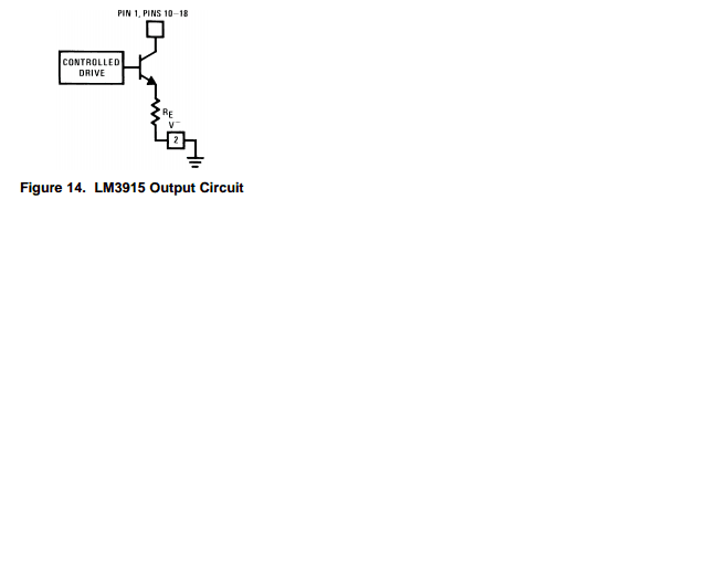

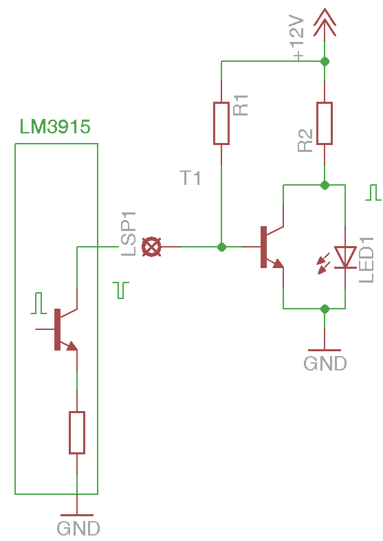

im Datenblatt ist diese Ausgangsschaltung zu finden (mit Paint so auf
die Schnelle gegrabbt). Der Transistor müsste nichtinvertierend
verstärken (Emitterfolger = Kollektorschaltung). Eine andere Möglichkeit
wäre, die LEDs über den Transistor kurzzuschliessen, das invertiert
auch, zieht aber mehr Strom.
