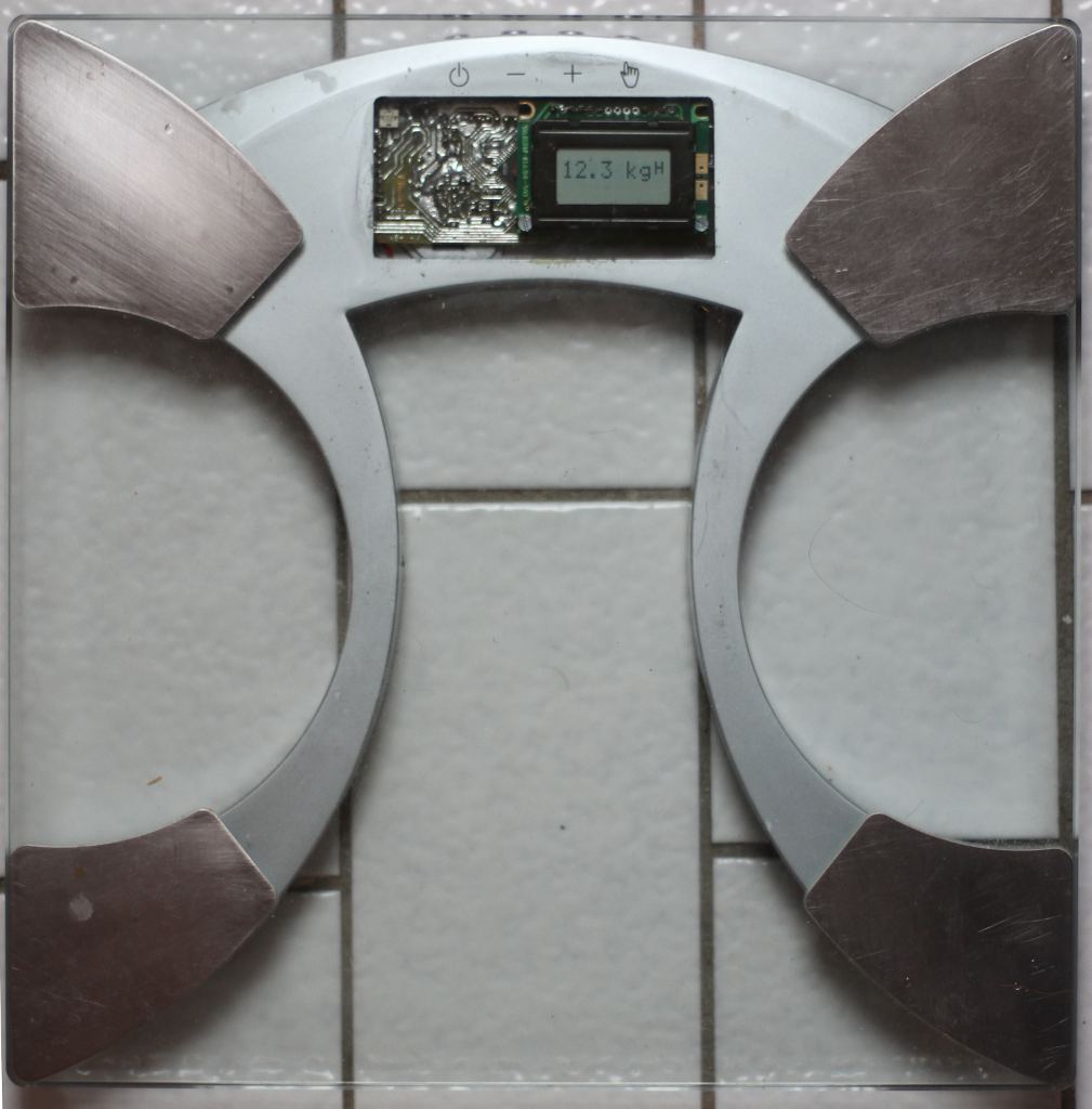

nachdem meine Personenwaage urplötzlich ihre Justagedaten "vergaß" und
der (angebliche) deutsche Hersteller (der vermutlich auch nur Importeur
war), keine Notwendigkeit verspürte, mir mitzuteilen wie das Teil neu
justiert werden könnte, fand ich hier im Forum die Beschreibung der
Verschaltung der vier Biegebalken mit Dehnungsmessstreifen:
Beitrag "Wie funktioniert meine Personenwaage?"
Schnell reifte die Idee die nun wertlose originale Elektronik durch eine
eigene AVR-Applikation zu ersetzen, liegen hier doch noch einige uralte
ATmega16 herum, die ich vor Jahren aus Schrottplatinen auslötete.
Da ich mir den Terz mit Drift und Toleranzen ersparen wollte, musste der
Differenzeingang des ADC mit 200facher Verstärkung genügen. Eine kurze
Überschlagsrechung ergab, dass für eine sinnvolle Auflösung ein
Upsampling um 7 Bits erforderlich wäre, da die Referenzspannung des ADCs
nicht unter 2V liegen sollte.
Da mir die ursprüngliche Versorgung mittels zweier Li-Knopfzellen
ebenfalls erheblich gegen den Strich ging, wird die Schaltung nun
mittels eines MCP1640 aus einer Ready-to-Use-NiMH-Zelle versorgt. Die
originale Einschaltmimik, die auf zwei Mikroschaltern in den oberen
beiden Füßen basiert, konnte so ganz einfach übernommen werden.
Messbrücke und Referenzspannung werden direkt aus der gefilterten
Versorgungsspannung gespeist, letztere über einen Spannungsteiler auf
die oben genannten 2V heruntergeteilt.
Natürlich verfügt die Waage nun auch über eine RS232-Schnittstelle und
umfangreiche Einstellungen die über ein Menue eingestellt werden können
sowie eine komfortable Justierfunktion...
Das Ergebnis kann im Anhang bewundert werden ;-)
