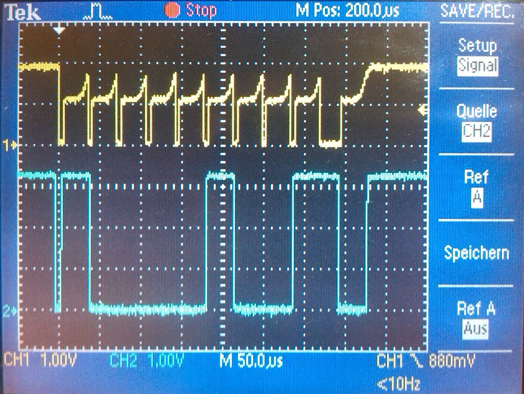

Unsauberes Taktsignal I2C
OP #3359886
Hallo
Ich habe ein Problem mit der anbindung eines Ublx GPS Moduls (LEA6T) an
ein GSM Modul (LEON G100 07)
Das Angehängte bild zeigt das signal auf der Clock leitung mit 4,7K
Pull-Up an 3,3V (hab auch schon 2,2K Probiert und exakt das gleiche
Ergebnis gehabt.
Das Problem scheint an dem Master (GSM Modul) zu liegen da ich den gps
reciver testweise abgeklemt habe.
was mich wundert ist das die Spannung auf maximal 2V Steigt und die
seltsame signalform.
Würdet ihr da auf einen defekt des Moduls tippen? Ansonsten arbeitet es
fehlerfrei.
ich dachte ich frag erstmal nach bevor ich es von der Platine reiße.
Hoffe ihr könnt mir helfen.
Gast #3359902
Das sieht so aus als würden da zwei PushPull Ausgänge auf der
Clockleitung
gegeneinander kämpfen.
